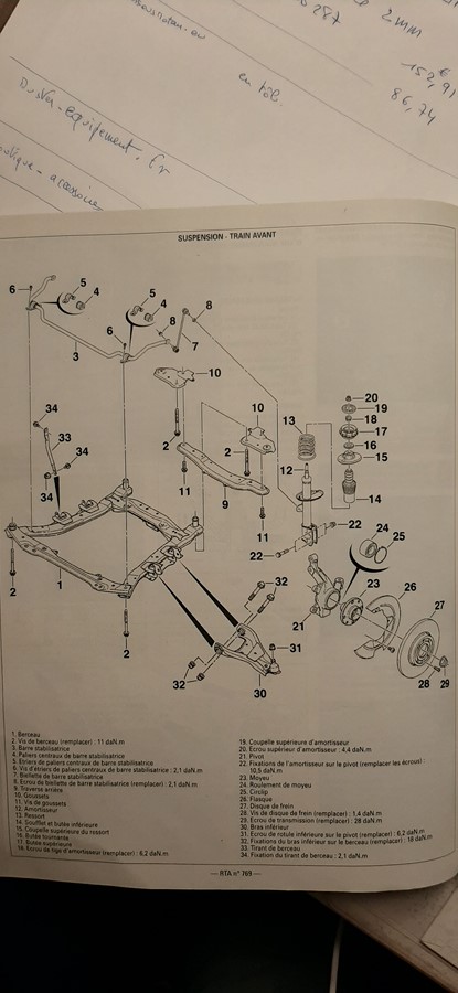

Par contre, comme je comprends vite, mais si on m'explique longtemps, dans ce schéma du Duster1,
où est donc ce roulement????
Serait-ce ce qu'il appelle " la butée tournante " en n° 16 ??

Oui, Alain ! Une butée à billes. Tu peux mieux voir sur les sites de pièces détachées sur internet.
