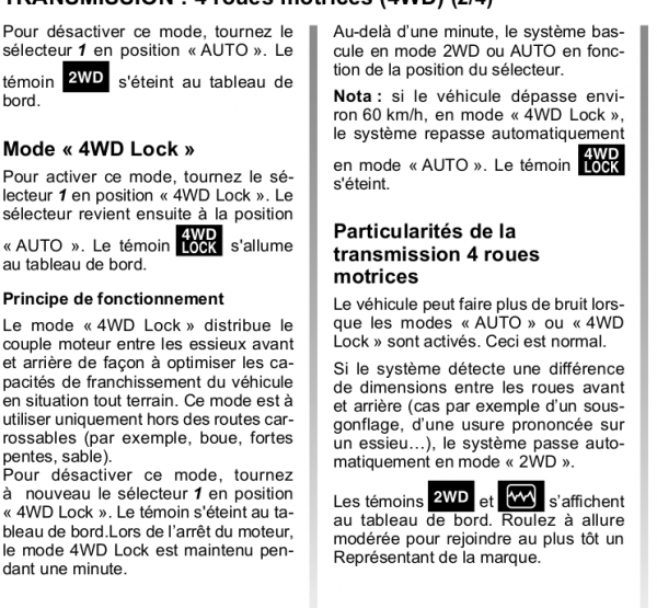

Sur le phase 1, apres coupure du moteur, le mode "4wd lock" reste en fonction pendant 1 minute, ensuite le système bascule en "auto" ou "2wd" selon selection du bouton (qui normalement, si on est en "4wd lock" se trouve en auto, mais avec 4wd allumé sur tdb).
Voir le texte à la fin de la première colonne et la suite en haut de la deuxième colonne.....

Super
merci pour la copie :)
