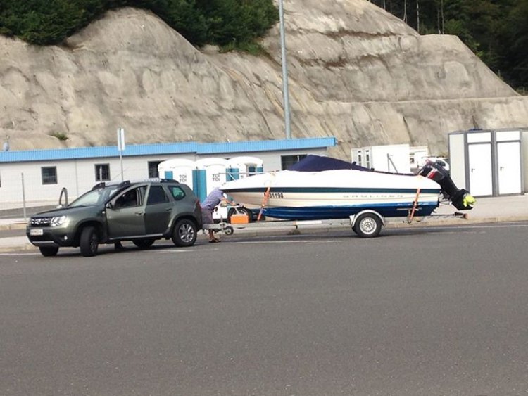

Question tractage, le Duster ne vous emmènera pas en bateau :lol: :lol: :lol:
