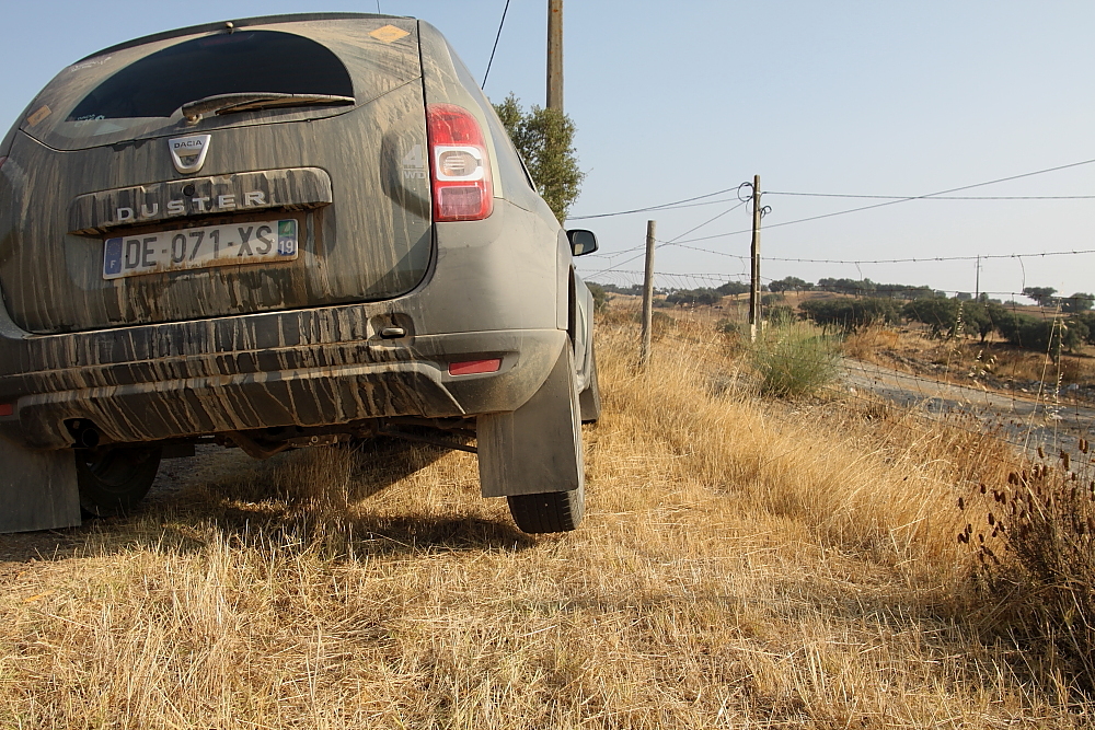

Si tu le peux, 4x4 sans hésiter; comportement routier bien meilleur, étagement de BV juste génial et limite du raisonnable plus que repoussée! je rentre d'une balade de presque 6000 km autour du Portugal, privilégiant les routes tordues et effondrées, les routes sans revêtement et les chemins et pistes, plein d'endroit où j'aurai hésité en 4x2 ou pas fait... je mets en ligne un reportage cette semaine. Niveau confort, on est dans l'exceptionnel à mon avis, (pour avoir fait des choses semblables avec des engins plus typés). Parfois 12 heures au volant sans douleurs et fatigue particulière. Enfin bref, suis fan..... du 4x4 ;)
Il paraît qu'il vaut mieux cacher son immatriculation quand on poste sur le net... ;)
Oh Zeppelin ...tu as du te faire avoir avec ton phase 2... il y a une roue qui touche pas le sol :o :o :lol: :lol: :lol:
