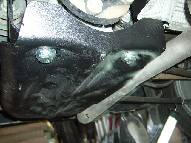

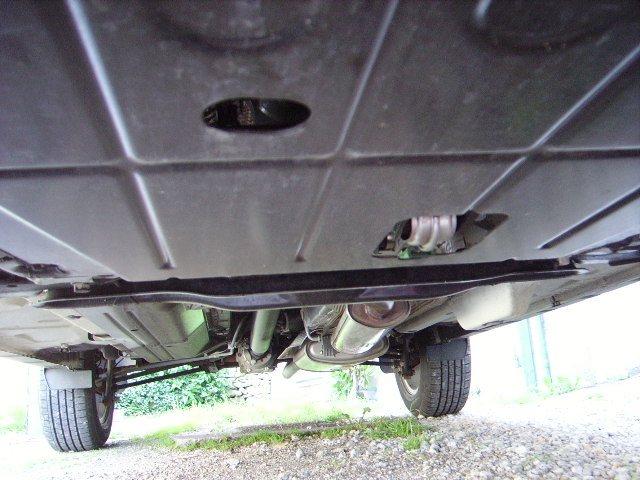

Si tu veux faire le minimum syndical voici les références des protections acier chez le CC .
Protection pont AR => 8201559768 = 68,63€ TTC
Carénage réservoir + tuyauteries => 8201628334 = 123,76€ TTC
Il te serra difficile de trouver moins cher ailleurs , la qualité de fabrication est présente , ils sont fabriqués chez Renault Russie . Tout en sachant que dans ce pays , les conditions de roulage n'ont rien à voir avec celles que nous rencontrons chez nous .
Acier épaisseur 2,5 mm , embouti , nervuré : installation facile , visserie livrée , plan de montage clair . Aucun perçage ou autres bidouille à prévoir sous le Duster : c'est étudié pour...
Juste utiliser du frein filet faible pour les vis .
La protection tuyauteries fait parti du pack protection réservoir . Cette tôle de 2,5mm d'épaisseur , remplace celle d'origine qui ne fait que 1 mm d'épaisseur et qui n'existe que sur le 4x4 .
Dans ma signature , tu verras les photos .

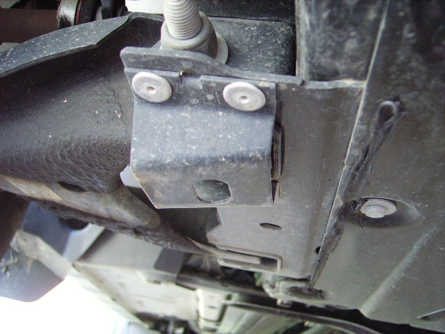

Quand au carénage moteur , d'origine il fait 2,5 mm d'épaisseur , en acier , bien nervuré + protections des encrages avant des triangles . Rien à voir avec la version 4X2 .
Sur cette photo , d'origine la protection de l'ancrage avant du triangle , rivetée sur un support en 3 mm d'épaisseur .
