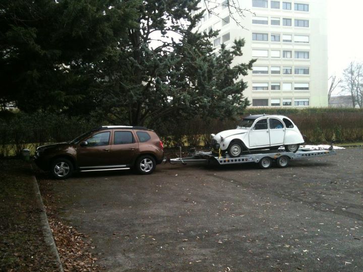

gilles01 a écrit:
Bonjour à tous
Je vous confirme un Duster ça tracte bien.
Il s'agit d'un 110 ch FAP en 4*4.
Le plateau fait un peu de 900kg, la 2cv 650kg + les bagages dans le coffre pour 4 personnes.
J'ai fait 800kms comme ça aucun problème. Bon lorsque ça monte sur l'autoroute on va gentillement sur la file des véhicules lents.
La conso en moyenne 8 l/100 à 110 kms/h sur un trajet Paris/Genève donc pas mal de montée par l'autoroute A 40
Cette été je vais essayer la caravane 1200kg pour la première fois je vous tiendrais au courant.
A bientôt
gilles
Je vois que tu indiques 900kg pour la remorque, je supposes que c'est le Poids total en charge, sinon 900kg + 650 kg de 2ch tu dépasses le poids autorisé pour le Duster :mrgreen:
Regardes le poids à vide de ta remorque, tu ajoutes le poids de la 2ch et tu as ton poids total roulant et là tu dois être dans la norme. ;)

nanard79260 a écrit:
gilles01 a écrit:
Bonjour à tous
A bientôt
gilles
comme Nanard , je pense que que le poids de la remorque c'est le poids total en charge , ;)
je tracte un van 1place 1/2 qui pese 540 kg une fois chargé ça doit faire dans les 1100 kg , aucun pb pour tracter .

Poids à vide du plateau 805 Kgs + la 2cv, ce qui nous mets juste à la limite. ;) :oops: :oops: ;) :oops:
Pfffffffff, c'est un plateau en fer forgé :lol:

Non, il a juste un poid total en charge de 3t5. Pour la 2cv c'est tranquille mais bon on me prête le plateau
le duster peut tracter 4x4 1500 kg , je crois bien que si tu attéle une remorque donc le poids total en charge est de 3t5 tu te met en infraction .
si tu es controlé , c'est les poids qui sont sur les carte grise qui seront retenus . et pas le poids qui est en reel sur la remorque .
