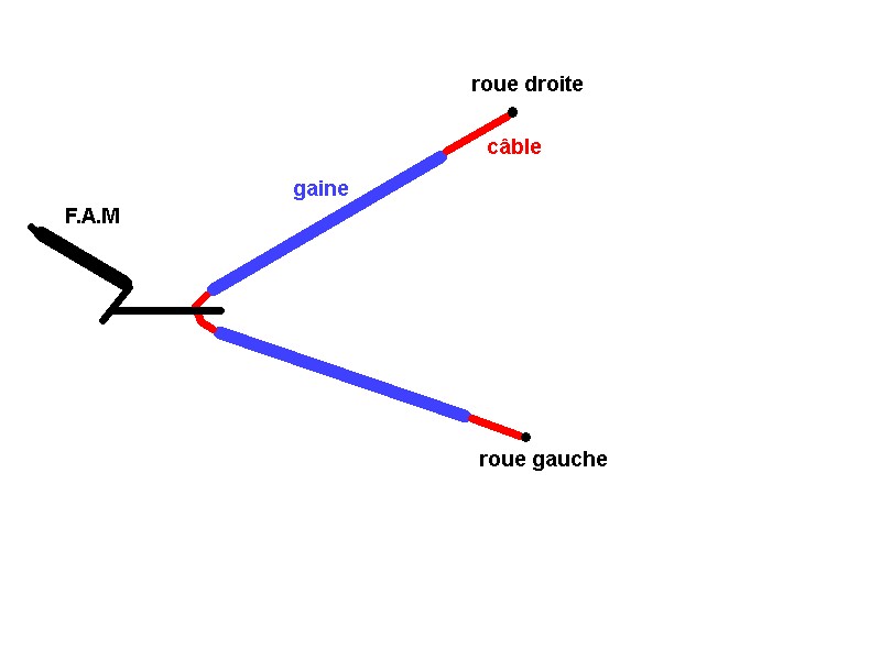

bin, non, il n'y a pas forcément deux câbles, il peut y en avoir qu'un seul qui part de la roue droite jusqu'à la gauche et la tension se fait au milieu, il y a par contre deux gaines séparées par l'endroit où l'on tend (je sais pas si j'ai été clair :lol: :lol: )
un petit schéma vaut mieux que de longues explications pas claires ;)
mais le duster a bien deux câbles

OK, j'étais passé à côté de la subtilité... Juste que je suis en manque parce que c'est l'heure de l'apéro. ;)
