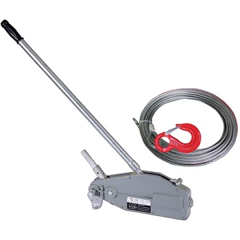

Bonjour .
Le tire fort fait parti de mon équipement : c'est un T7 , lors de mes balades en off road .
A utiliser de préférence avec un mouflage , l'effort est bien moindre .
Voici le modèle avec 25 mètres de câble . Nécessite également l'emploie d'une sangle pour arrimer le câble .
En dehors des balades , il sert à beaucoup d'autres opérations . De plus , c'est bien moins cher qu'un treuil qui va peser lourd sur le train avant => faible utilisation .

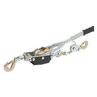

Maintenant tu a aussi la solution aussi efficace et économique du Palan-tendeur :idea:
Pour 30 a 40 Roros tu trouve des palans puissants qui vont bien Image
Personnellement j'en ai utiliser un il y a 3 ans pour enlever des souches de haie (tuyas de 40 ans) super efficace de puissance pour pas très cher , et surtout prend moins de place dans le coffre que le tirefort :idea:
