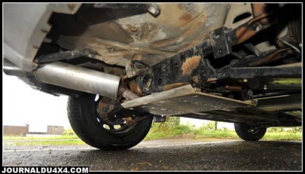

Je sors d'une concession Dacia, où j'ai pu explorer en détail le Duster Diesel 110 4x4 que je convoite.
En regardant sous la voiture, j'ai été très surpris par la ligne d'échappement :shock: .
Elle serpente sous le bas de caisse, d'un bout à l'autre sans la moindre protection. Le silencieux avant, en particulier constitue une monstrueuse verrue offerte au moindre caillou ou motte de terre. A l'arrière le silencieux est plus haut et en travers (de droite à gauche), mais il constitue également le point le plus bas de cette zone, et en cas d'angle de sortie trop serré (encore qu'il y a quand même de la marge), il risque d'encaisser.
C'est d'autant plus regrettable que sur la version 2 roues motrices, que j'ai pu voir également, le pot d'échappement est très bien intégré et ne dépasse pas du tout !
Avez-vous remarqué ça aussi ou est-ce une "nouveauté 2012" ?
Personne n'a jamais accroché son pot, par exemple en roulant dans un chemin à ornières (pas forcément monstrueuses) ?
Savez-vous si l'option de protection sous moteur avant englobe une partie du pot ?
Et à l'arrière, existe-t-il des protections pour protéger le pot ?
Merci d'avance pour vos retours d'expérience.

Un "pack protection" du dessous pourrait être une option intéressante pour ceux qui le désirent. Certains spécialistes de l'équipement auto vont peut-être y penser dans le futur, si cela n'intéresse pas Dacia. Mais à quel prix ?
... à probablement moins cher qu'un pot d'échappement, voire le catalyseur avec.
Oui, ce pack de protection optionnel me semblerait une bonne idée. Reste que, comme on le disait plus haut, ajouter une couche de protection diminuera forcément aussi la garde au sol. Franchement, le mieux aurait été que Renault intègre correctement ce pot surtout la version 4x4 (alors qu'il est mieux protégé sur la 4x2 !). Ils y sont bien parvenus sur les protos (cf photo précédente) !
Oui..... mais......
La photo, c'est un montage tt pro. Je ne suis pas sur que le véhicule passerait un contrôle technique. Donc, limite, le Duster devient un véhicule uniquement TT, hors route, et la... il me semble qu'on va loin quand-même. A part pour une raison de compétition et de publicité uniquement, comme "les gazelles" !!!
sur le 4x2 ils y arrivent même à planquer la roue de secours en dessous de la voiture. Sur le 4x4, bein, il y a "un peu" moins de place :lol: :lol: :lol:
Il y a certaines pièces méchaniques (je ne sais pas à quoi elles servent :lol: :lol: :lol: ) qui gênent le placement du pot d'échappement de la 4x2 sous une 4x4 (ainsi que le planquage de la roue de réserve sous la 4x4). Et même si on mettais le pot, le tuyau d'échappement dois toujours passer sous les axes de transmission.
Ou alors :!: :!: :!: on fait un échappement comme sur les camions, de coté, avec en haut un clapet :lol: :lol: :lol:
