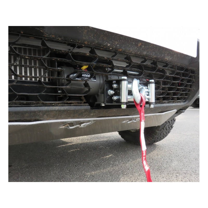

Je ne donne pas cher pour un treuil à cet endroit !!!
Il prend ou des coups ou de la boue...marchera pas longtemps !
Hello olivierloridan Image
Tu a raison , normalement au niveau code de la route il ne faut pas dépasser le parechoc d'origine :roll:
il y a une solution qui met en protection le treuil , fixation en dessous le parechoc d'origine, derrière la grille d'aération => (découpe de la grille aérations obligatoire) :idea:
Pour un billet de 200 Roros c'est jouable Image
https://www.treuil74.fr/platine-treuil- ... igine.html

C'est beaucoup mieux ! ;)

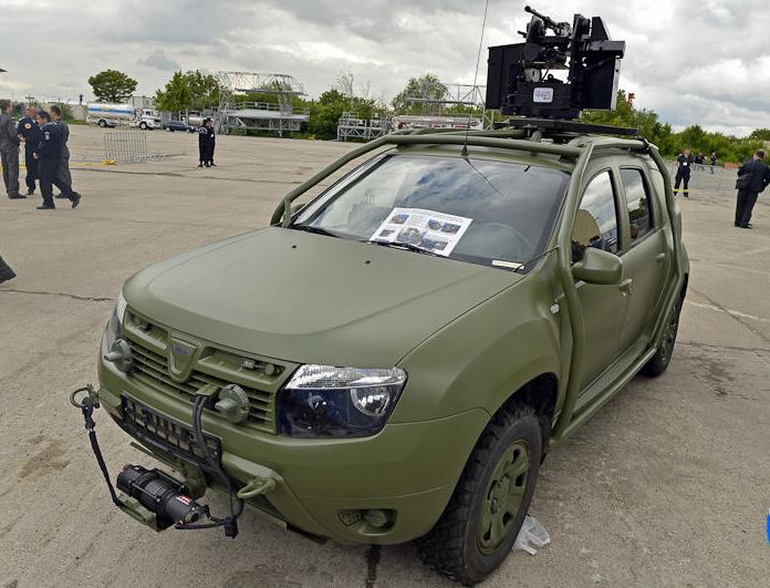

Il est vrai que sur la photo ( véhicule théoriquement prévu pour l'armée) le treuil est vraiment mal placé et posé trop en avant sans protection (style arceau ),, en cas du moindre choc avant c'est le treuil qui dérouille en premier :roll: :lol: Image
Par contre j'aime bien au niveau look l'arceau de protection extérieur ,,,,,,, je n'ai aucune idée du prix mais ça doit couter un bras, un œil, et la peau des fesses :?: Image

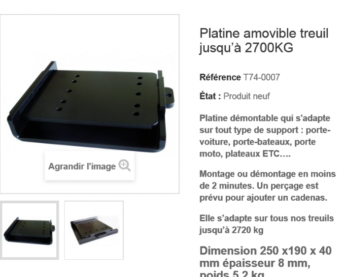

Le treuil est monté sur une platine amovible, et est rangé dans le coffre
quand la voiture roule, il est monté sur un support spécifique soit devant
soit derrière suivant les circonstances, il ne risque donc rien, même moins
qu'un modèle derrière la calandre. Le branchement électrique se fait
par une prise type "Anderson"

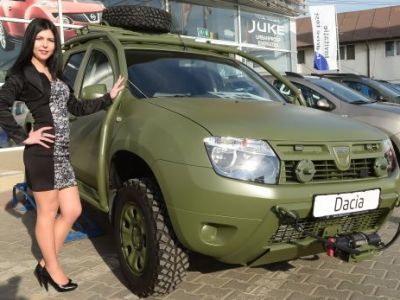

OK pour l'info du rack amovible ,,,,,,,, en gros le treuil reste au sec dans le coffre ,
le treuil sera sorti uniquement en cas de besoin :idea:
Un point me chagrine quand même une fois le treuil retiré de son rack amovible ,
apparemment il reste encore une partie de la platine fixe qui dépasse du parechoc :roll: :?: Image
( bien sur je ne parle pas des parechocs de la Nana qui dépasse ) Image Image
