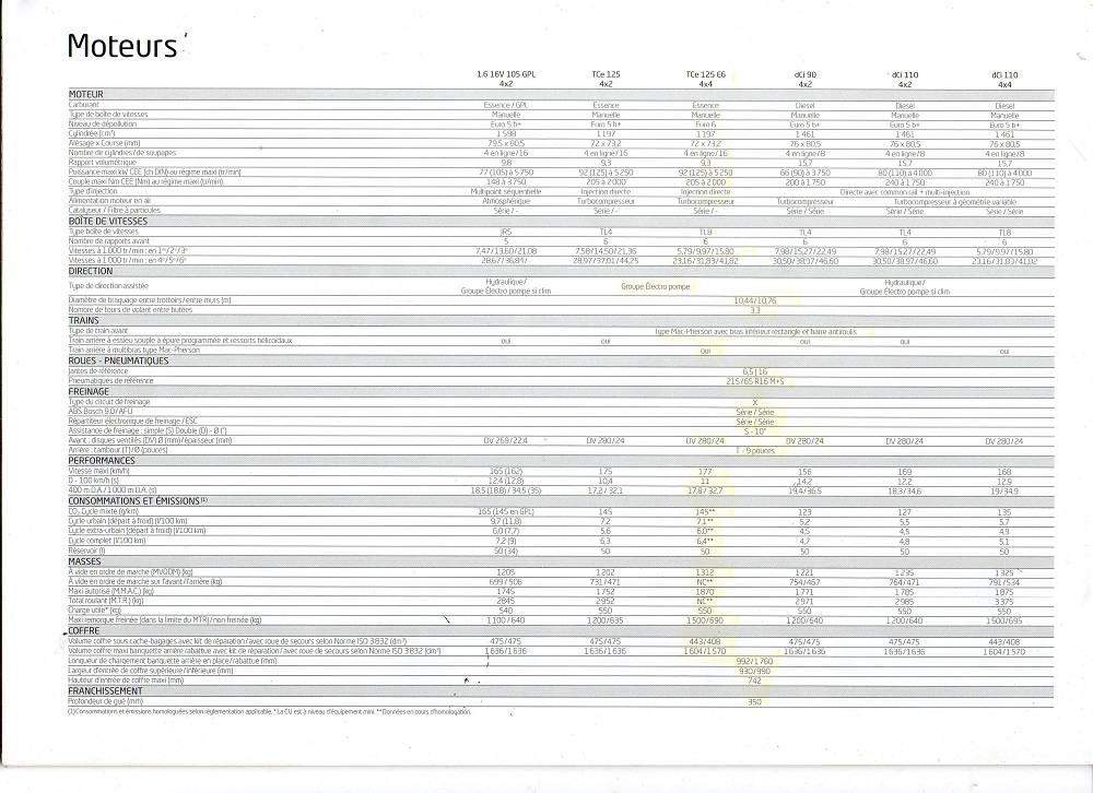

Mon Duster a 38000km et aura 3 ans le 14/04/2019 . J'ai fait un rodage sur 3500 km , j'ai pratiquement toujours roulé au SP98 .
Il est nerveux , je n'utilise pas le mode ECO , seulement le jour ou je l'ai sorti du garage . Comme j'habite en milieu rural , le mode ECO tout comme le Start & Stop (qui est désactivé) ne servent à rien .
Savoir comment a été fait le rodage de ton Duster ???
Les renseignements concernant le couple moteur dans le prospectus de vente .
J'espère que c'est assez lisible , je n'arrive pas à scanner plus sombre .
Si tu fais un tour sur le net , tu devrais trouver des renseignements .
