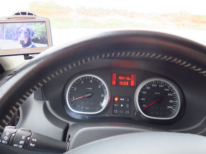

Le voyant de réserve s'est allumé et l'ODB indiquait que je pouvais faire encore 92 km.

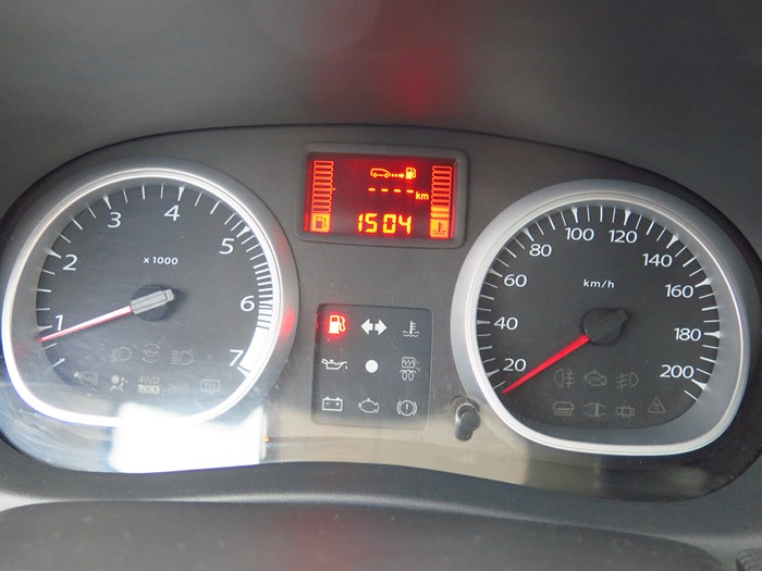

Mais à 90 km, cette indication a disparue au profit de petites barres horizontales.

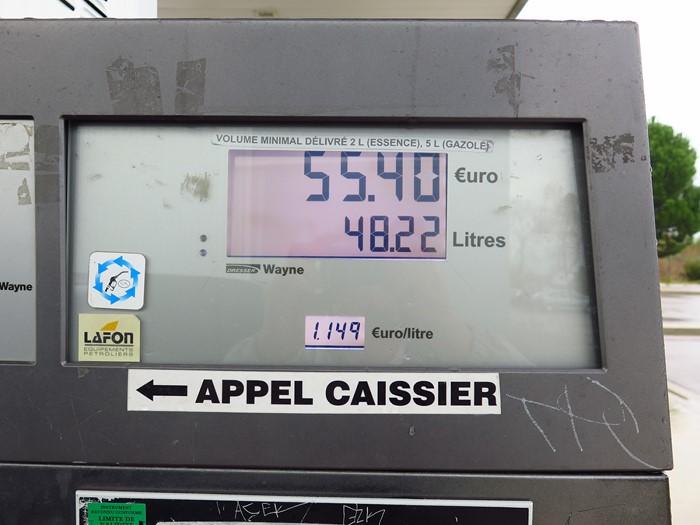

J'ai roulé environ 30 km avant de refaire le plein et j'ai mis 48,2 de gasoil ( 2eme clic )

Voyant allumé:
La distance restante disparaît à 90 km:

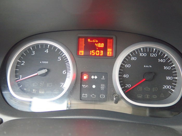

L'ODB dit que j'ai consommé 48,8 litres sur 50 théorique:
Ce que j'ai remis réellement arrêt au 2eme clic:
Donc à mon avis, la panne sèche ne devait pas être bien loin, car en admettant qu'il restait environ tout juste 2 litres dans le réservoir, sur la surface de ce dernier, ça ne doit pas faire bien haut. Et si la conso est de 7 l/100, ça fait environ 28 km. :evil:
