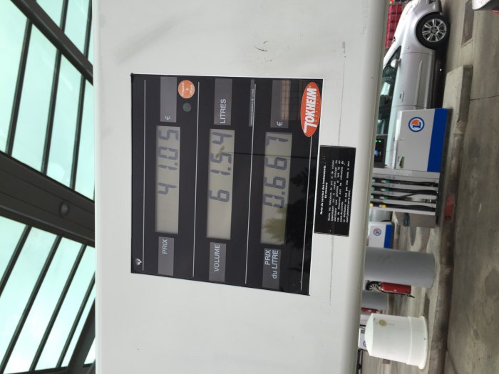

Ici ça n'explose pas encore mais le prix reste toujours aussi renversant ! :mrgreen:
