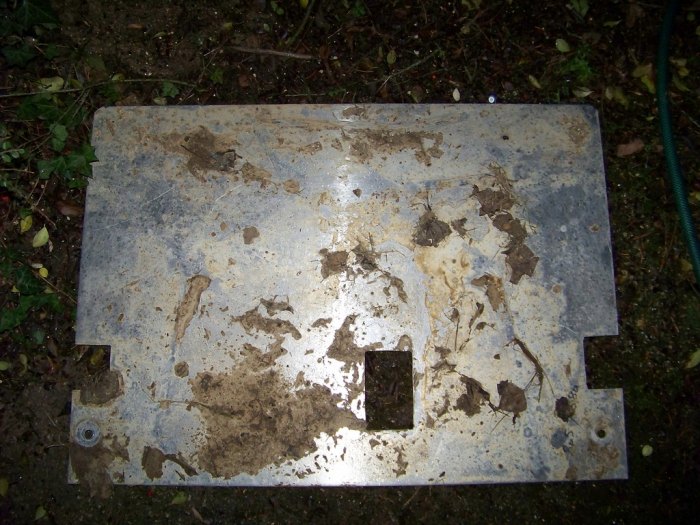

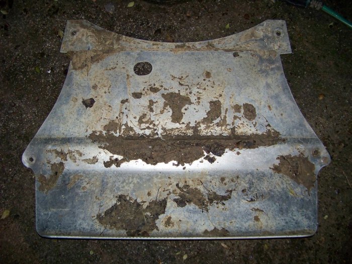

Voilà, c'est démonté...
A quoi ça ressemble, côté caché?
Le karcher était passé avant démontage....et il en reste!
Profite qu'elles sont démontées pour découper à la scie sauteuse l'accès à ton boulon de vidange...
sur le chevauchement Tôle Dacia et la tienne...
Et insiste sur les deux entretoises (grosses rondelles rondes) qu'il faut récupérer sur la tôle Dacia, insérer la tôle Olivier et replacer les entretoises par dessus, avant de remettre les boulons...
