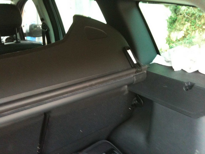

Bonjour, voilà, je me suis fabriqué un cache bagages à enrouleur, c’est un peu difficile et il faut être patient mais en 2 heures, c’est faisable
A réserver aux bricoleurs avec un peu d’expérience
Je suis parti d’un cache bagage de Scenic 3

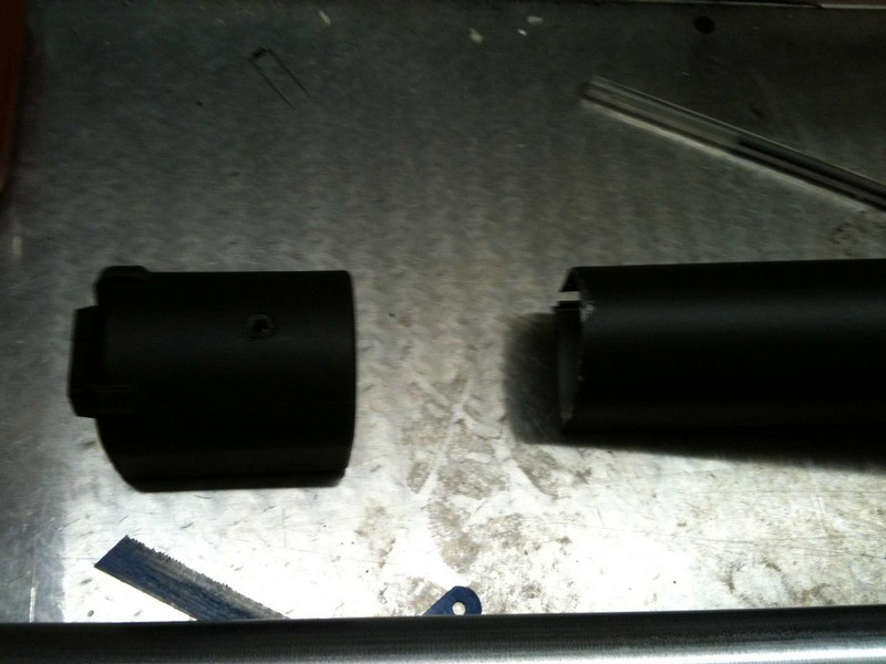

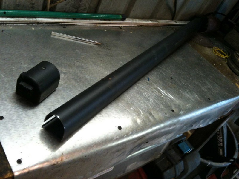

Tout d’abord, il faut tout démonter

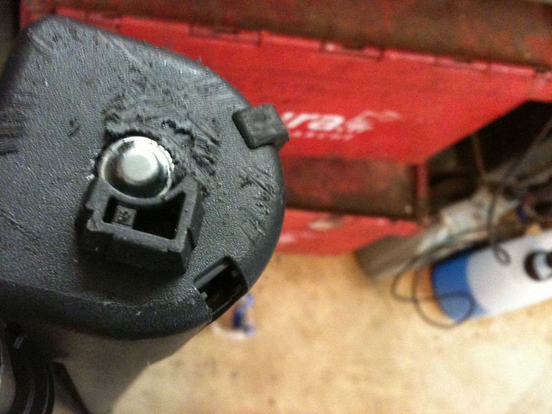

Il y a 2 clips à faire sauter sur les cotés (petits caches chromés) et 1 rivet à percer au dos d’un des embouts et on tire le tout

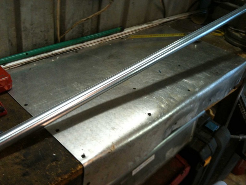

Après, on raccourcit le châssis de 25,5cm, il doit mesurer au total 1m avec les embouts
Puis, on sort la toile d’origine de scenic et on raccourcit le rouleau de 25.5cm, il doit faire 99 à 99.5cm maxi

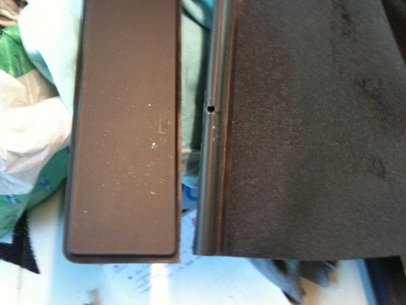

Maintenant, on va percer les 2 rivets du cache bagage d’origine du duster pour enlever le tube de guidage qui est dedans
Maintenant, on va couper entre le trou du tube de guidage et la partie rigide qui descend derrière les sièges en conservant la partie où était le tube bien collée

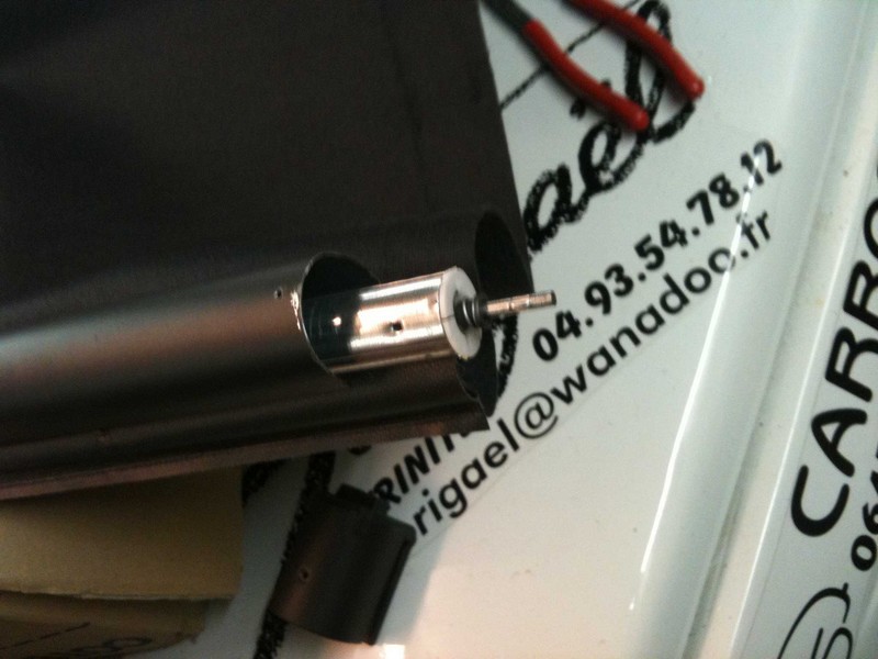

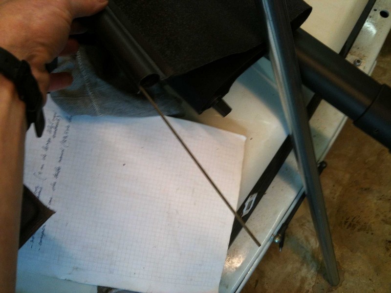

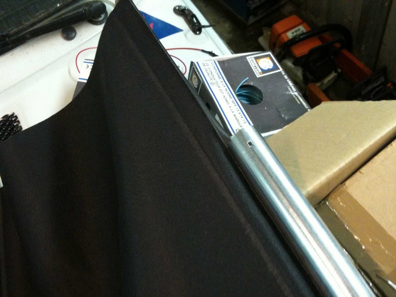

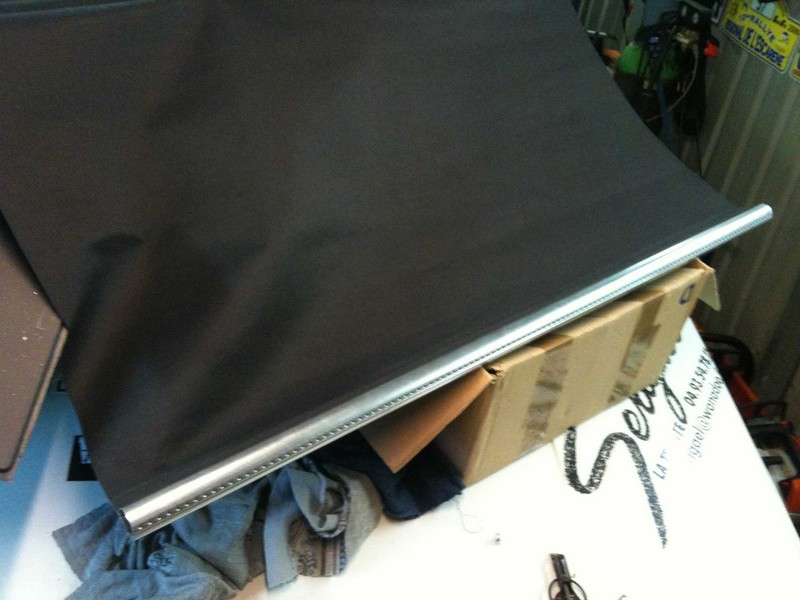

On va insérer une baguette à souder dans le tunnel où était le tube de guidage

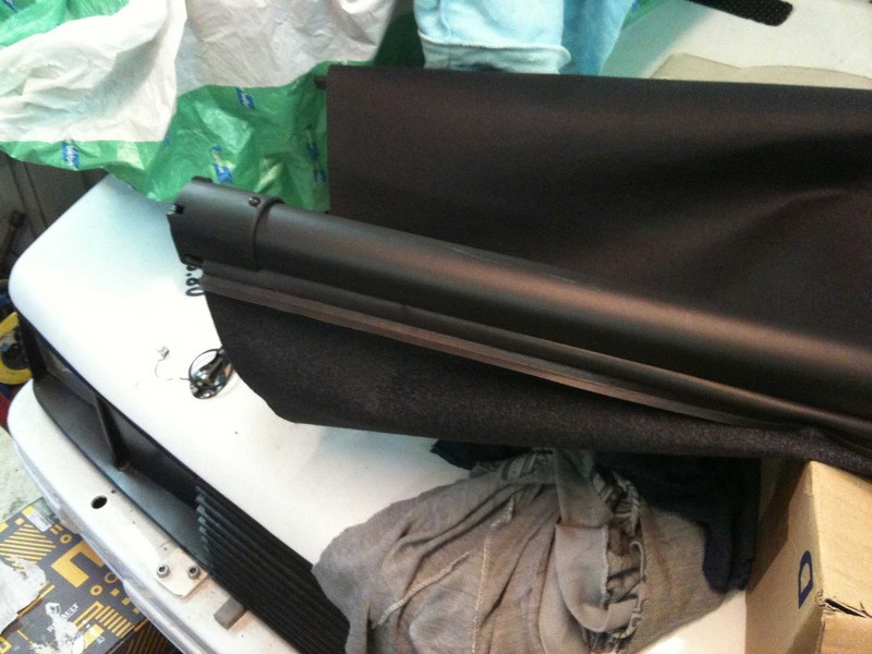

Puis on va rentrer le tissu et la baguette dans le rouleau de scenic
On obtient ça :

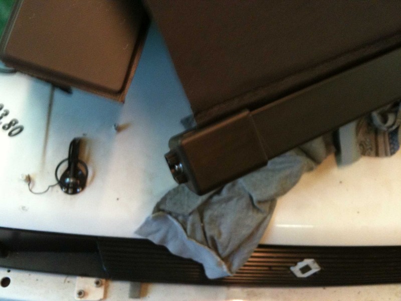

On va remonter l’embout du rouleau où il n’y a pas le long ressort et insérer le tout dans le chassis
On fixe l’embout de chassis en l’appuyant bien à fond (attention il a un méplat pour le petit axe) et on fait un petit trou et on met une vis parker très très courte (juste l’épaisseur du plastique et de l’alu, sinon, le tissu va se déchirer)ou un tout petit rivet court

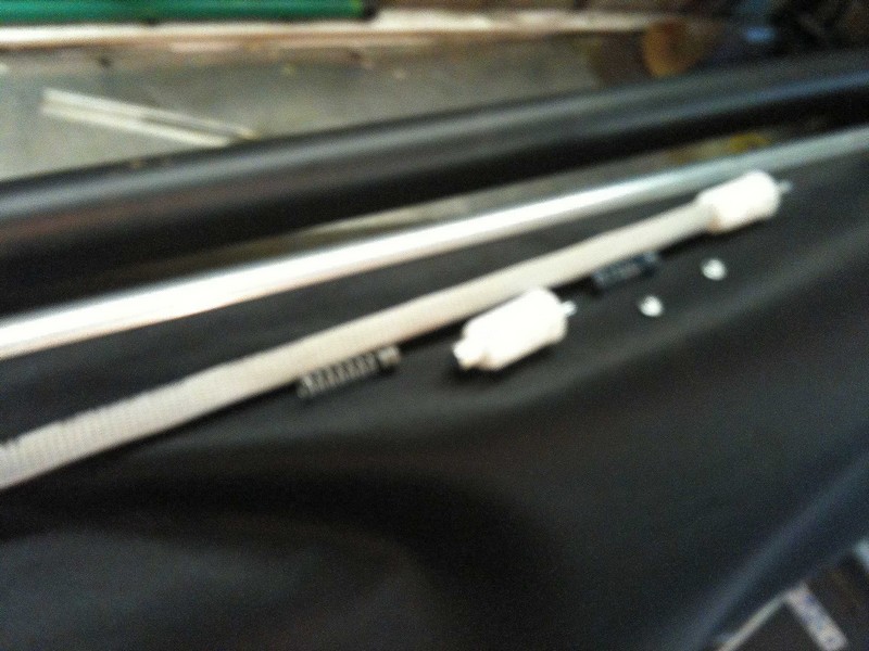

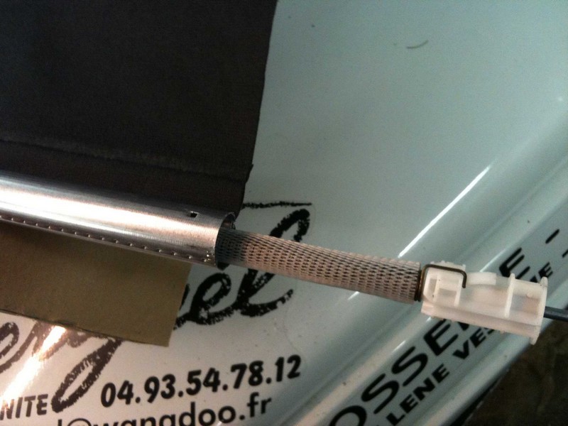

On insère le coté où il y a le long ressort
Maintenant, on va bander le ressort à l’aide d’une perceuse sans fil et dans le sens inverse des aiguilles d’une montre sur environ 20-30 tours, attention à bien tenir le tissu pour ne pas qu’il s’enroule et il faut appuyer le petit axe pour déverrouiller le frein, quand vous relachez la pression, l’axe se bloque (il faut chercher l’endroit où il se bloque, c’est à chaque demi tour)
Il vous reste plus qu’à remonter l’autre embout de chassis en l’appuyant au maxi (faire attention de bien faire correspondre le cache avec le méplat du petit axe) et faire un petit trou pour mettre une très très petite vis parker ou un petit rivet court comme de l’autre coté (un des 2 cotés est déjà percé)
Il reste à tailler un peu les emboitages des embouts pour qu’ils rentrent dans le support de cache bagage

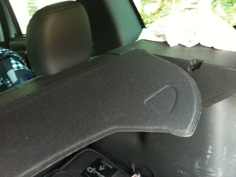

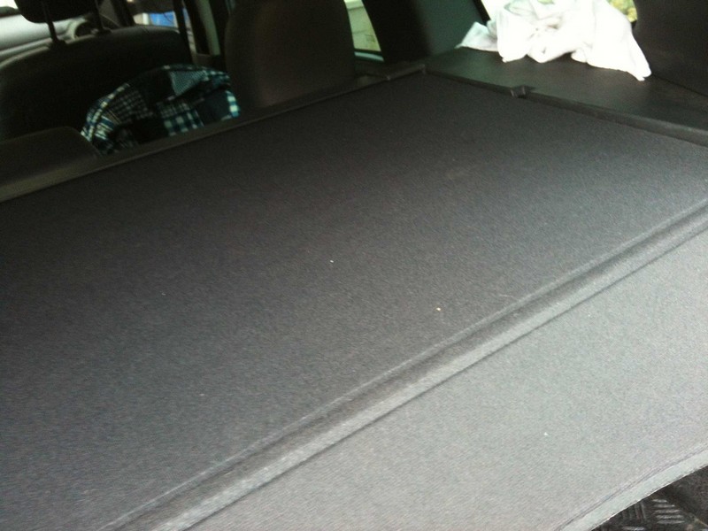

Cache déroulé :
Cache enroulé (on peut aussi relever la partie rigide)
Cache à moitié avec partie rigide repliée
Pour bien finir mon cache bagages, j'ai remplacé le tissu où je m'étais loupé sur la longueur des vis (c'est pour ça que j'ai bien précisé vis très très courtes et donc vis trop longues au début = tissu un peu abimé) et j’ai encastré la poignée du cache bagage de scenic 3, c’est bien pratique (le tissu est coupé au milieu de la poignée et s’abaisse quand on passe la main)
j'ai aussi un peu fignolé les coupes des deux embouts plastiques de coté et fixé la redescente derrière les sièges de manière à ce qu'elle plaque aux sièges (vous savez, le petit bout rigide qu'on coupe du cache d'origine pour pouvoir l'enrouler)

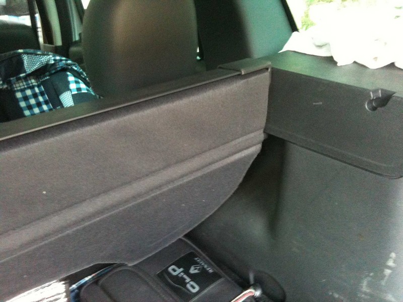

bon, j'ai conservé une plage arrière d'origine de coté au cas où
pour mon cas, c'est bien pratique vu que je mets la poussette entière, sinon, avec celle d'origine, il fallait soit l'enlever complètement, soit faire comme sur la notice mais je trouvais ça peu pratique :
quelques photos plus nettes que celles du tuto :

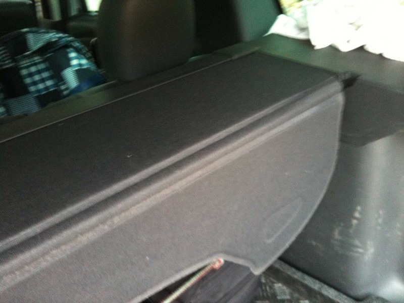

Cache déroulé :
Cache au milieu
Cache enroulé partie rigide à plat
Cache enroulé partie rigide en bas
Cache enroulé partie rigide relevée

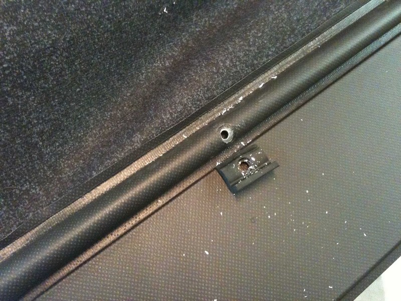

salut,
si un modo veut bien rajouter à la fin du tuto :

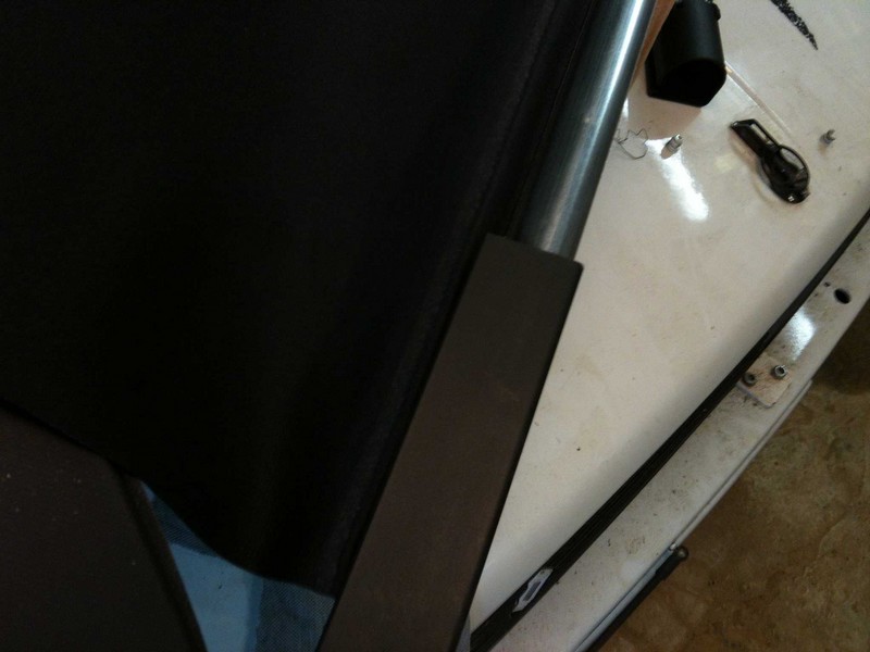

photos de la redescente derrière les sièges, il faut rajouter du tissu par dessus pour faire le tour du tube
le tube c'est celui qu'on a enlevé pour mettre la baguette à souder, il faut adapter les embouts ;)
voici le principe avec le tissu du cache de scenic :
