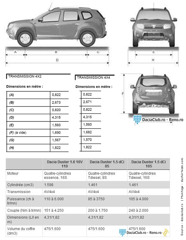

En effet il va être assez compact ! par contre j'ai pas vu d'infos sur la garde au sol. Quelqu'un a une idée ?
 Sujet du message: Re: Les dimensions et caractéristiques techniques du Duster
MessagePosté: 18 Jan 2010 21:18
Messages: 1075
Supérieur à 200mm
Angle d’attaque de 30°
Angle de fuite de 35°
