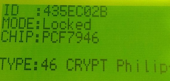

Avec le logiciel Renolink ,je viens de me programmer une seconde clé avec ouverture à distance pour mon Duster .
Cette clé était restée dans le fond d'un tiroir et m'avait couté 5.80 euros .
Pour la lame en acier ,j'ai récupéré celle de mon ancienne clé sans plip.
Moins cher que chez Renault Dacia :lol:
Pour info dans mon cas ,la puce PCF7946 a été lue avec un boitier Mini ZEDBULL (aliexpress) pour vérifier la compatibilité.

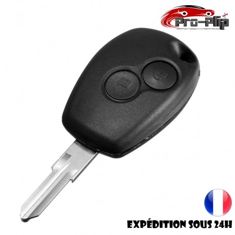

Hello diego847 Image
Question ; C'est une clés de chez Pro-Plip Image
https://www.pro-plip.fr/dacia/332-cle-p ... 55430.html
https://www.pro-plip.fr/dacia/332-cle-p ... 55430.html" target="_blank" target="_blank" target="_blank" target="_blank" target="_blank" target="_blank" target="_blank" target="_blank" target="_blank
:lol:
attention là ,il n'y a que la coque et la lame :arrow:
moi j'ai pris une clé similaire mais avec la carte radio et la puce PCF7946 ID 46 spécifique à nos Duster chez nos amis chinois ALIEXPRESS pour ne pas les nommer . :arrow:
Faites attention à sélectionner la bonne partie acier si vous devez la faire tailler par un cordonnier.
Moi j'ai pris la lame de mon ancienne clé sans télécommande .
