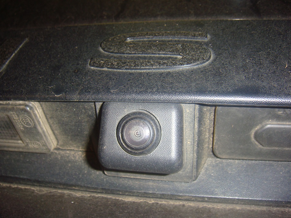

je reviens sur un sujet que j'avais posé sur ma caméra de recul ,
je voudrais supprimé la caméra d'origine et mettre une autre très discrète , le hic ses la prise sur celle du Duster ses une prise blanche 4 fils ,l'autre ses 2 fiches rouge / jaune , donc je pense couper la prise blanche , et la monter sur celle qui je coupe les 2 prises rouge/jaune comme ça je récupère 4 fils !
possible ou pas ,cela pour évite de tiré tout le câblage
merci pour vos réponses ,louis

salut :? JACOUILLE 52
pour la caméra comme j'ai fait installer par Renault elle me plais pas :cry: ma femme ou ma fille appuie sur la caméra en croient ouvrir le hayon :lol: :lol:
Renault m'a dit il non que cette caméra et pour le Duster 1, celle que tu montres et le duster2 elle me plait; comme j'ai dit j'ai acheté une caméra sur le net qui ressemble beaucoup à celle que tu montres !
donc je voudrais savoir si je coupe 10cm de fils de cette prise blanche qui a 4 fils de la caméra d'origine ! ensuite je coupe les 2 prises jaune/rouge de la nouvelle et je raccorde la blanche a la place des jaune/rouge que je récupère les 4 fils possible ou pas !!
a tu une idée , encor merci ;)

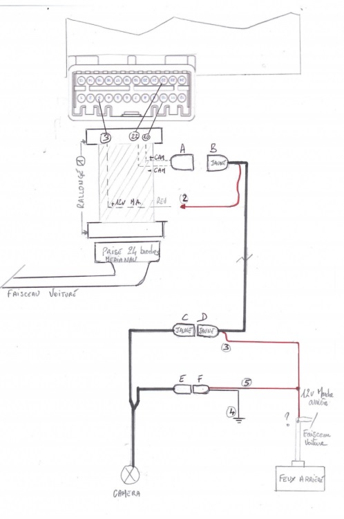

Honnêtement j'ai rien compris avec ton histoire de fils :?:
Normalement tu doit te retrouver avec 4 fils , 2 fils le + & le - à la carrosserie pour alimenter la caméra Image
Les 2 autres fils pour alimenter le Média Nav ou autres écrans de divers postes Image
Complément d'info sur les véhicules avant 2015 il faut un 3eme fil pour la Marche AR Image
Pour te donner une idée notre ami RIAD C nous avait fait un excellent tuto digne de la RTA (branchement de Caméra AR sur Média Nav) avec photos et un schéma a main levée Image
Image Image

voila se que je voudrais faire couper la prise blanche la récupéré (1é photo camera duster )
ensuite coupé la prise noire (2é photo)
alors je supprime la prise noire et à la place de la noire je branche la prise blanche sur la 2é photo
comme ça je ne tire pas le câble qui et branché au medianav
PS j'ai pris une autre camera très discrète quant pense tu :oops:
https://zupimages.net/viewer.php?id=22/41/96ff.jpg" target="_blank
https://zupimages.net/viewer.php?id=22/41/eo4k.jpg" target="_blank" target="_blank

Hello Louis14 Image
Je ne vois pas pourquoi tu as changé de caméra :?:
La 1ere avec la fiche blanche (4 fils) est très bien puisque les 3/4 de la longueur de la caméra est noyée dans le hayon AR :idea:
Bref si tu veux mettre l'autre caméra fiche noire pourquoi pas a condition qu'il y ai 4 fils :idea:
Tu as beau tourner le problème dans tout les sens il te faut 4 fils :idea:
2 fils pour alimenter la Caméra (+&- ) et 2 fils pour se raccorder au faisceau déjà existant qui alimente le Média Nav :roll:
Sinon si tu veux que 2 fils il te faudra une caméra wifi mais aussi un boitier wifi derrière le Média Nav , car je pense que tu n'a pas un MN 4 ou Média display récent dernier modèle :?:
D'ailleurs c'est quoi ton média Nav (2/3/4) :?: quelle version :?:
