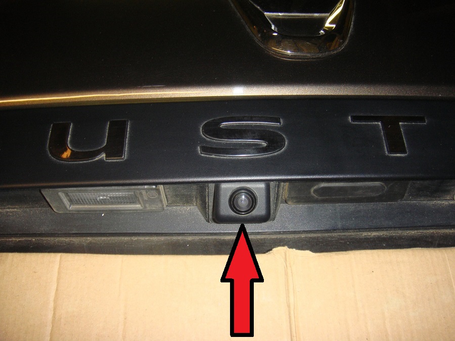

Quand tu ouvre manuellement ton coffre
Passe ta main à la hauteur du S de DUSTER et tu trouvera théoriquement la caméra de recul d'origine (photo ci-jointe) :roll:

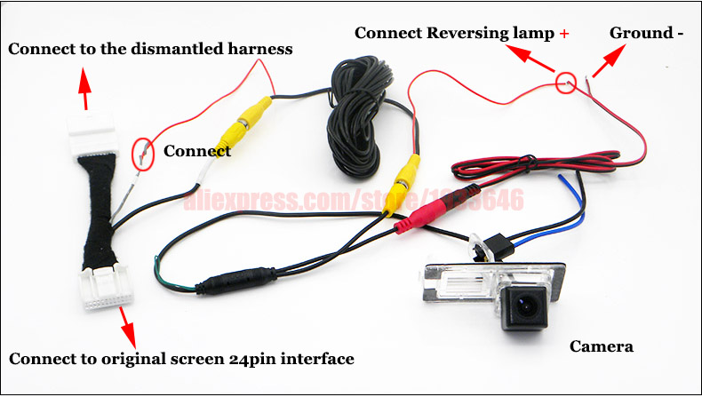

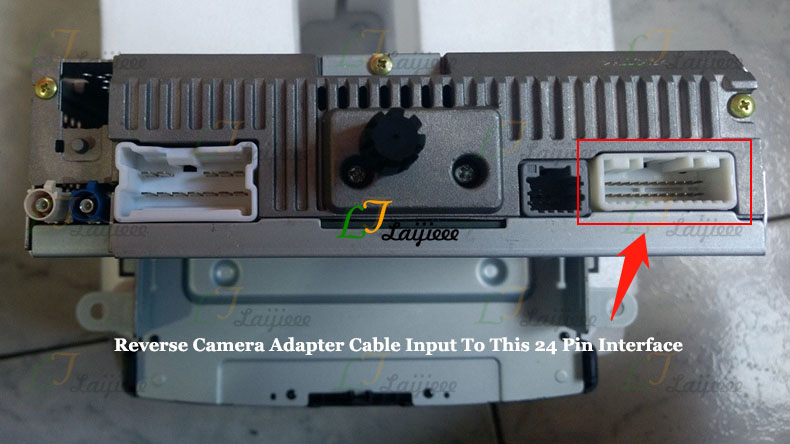

Hello Rasta ,
Voilà a quoi ressemble le cablage de la caméra de recul sur le MédiaNav du Dudu 1 ph2 :idea:
(En gros connexion sur le bornier 24 pinuches du MédiaNav) .
