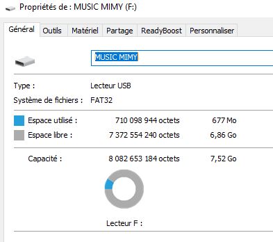

J'avais récupéré avant la clé USB de mon épouse, tout en fichiers MP3, mais quand je mets la clé sur mon ( tout nouveau ) Duster, le lecteur ne reconnait rien : ni la clé, ni aucune de ses musiques.

J'ai testé la clé sur mon ordi, je l'ai fait examiner par l'ordi, mon anti virus, rien ne cloche...

Bonjour, tout d'abord, vous pouvez la "réparer" avec Windows. Sur l'affichage du bureau, sélectionnez votre clé USB puis clic droit - propriétés-analyser et éventuellement réparer. En effet, il peut y avoir des anomalies mineures dans l'organisation des fichiers. L'autre solution, la plus simple et la plus sûre, consiste à la copier sur votre PC, pour en sauvegarder les données.Vous achetez une autre clé, et je vous conseille les mini clés Sandisk Ultra Fit USB 3 de 32 Go maximum, formatée en FAT 32,environ 13€.Elles ont l'énorme avantage d'être peu protubérantes donc qu'on peut moins endommager par un choc. Vous recopiez vos fichiers. Comme cela, vous avez, en plus, les précieuses données sauvegardées.

tu ouvres le volet "outils" et vérifications des erreurs et si il y en a, la réparation n'est pas destructrice.. mais toujours , en informatique une ou deux sauvegardes sur des supports differents ne sont pas de trop

J'ai effectué cette manoeuvre, elle n'amène à rien hélas.
J'ai sauvegardé le fichier d'origine sur mon disque Dur, et sur une autre clé.
