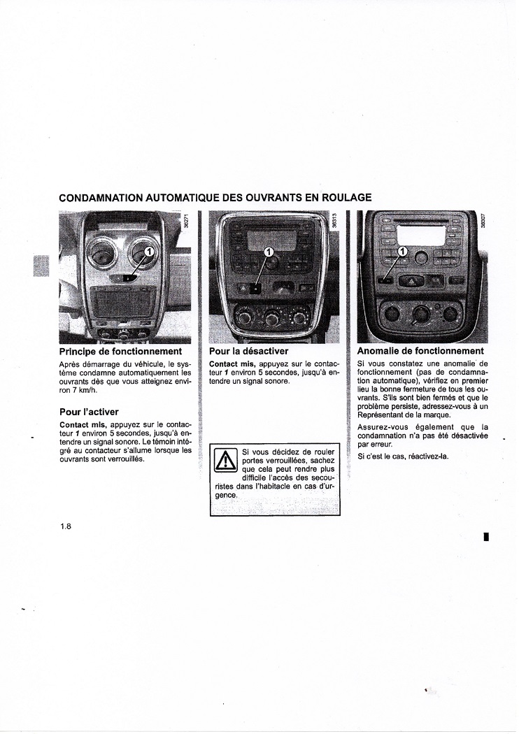

Bonjour à tous.
Sur mon Black Touch, j'ai le verrouillage centralisé des portes... mais seulement si j'appuie sur le bouton au-dessus de l'écran.
Je voudrais savoir si il y a un moyen que le verrouillage se fasse automatiquement.
Je compare avec la Clio 4 de Mme qui, elle, se verrouille au bout de quelques mètres.
Sylvain

salut,
il te suffit de mettre le contact et de tenir appuyé le bouton de centralisation 5 secondes environ (si ça fonctionne pas avec le contact, essayes avec le moteur en marche)
ceci aura pour effet d'activer la condamnation des portes en roulant
même procédure pour la désactiver

Bonsoir.
Cette opération s'effectue contact mis ou moteur tournant .
Tu tiens appuyé jusqu'à l'emission d'un bip : entre 5 et 10 secondes .
Idem pour supprimer le verrouillage auto des portes

Bon, ça fonctionne moteur allumé.
J'avais essayé mais apparemment, je n'étais pas resté jusqu'au "bip".
Merci de vos réponses
Sylvain
 Sujet du message: Re: Verrouillage central des portes
MessagePosté: 04 Mar 2017 15:23
Messages: 1694
Bonjour.
Il semble que tu n'ais pas lu le manuel du DUSTER :oops:
Tu aurais eu directement la marche à suivre :lol:
