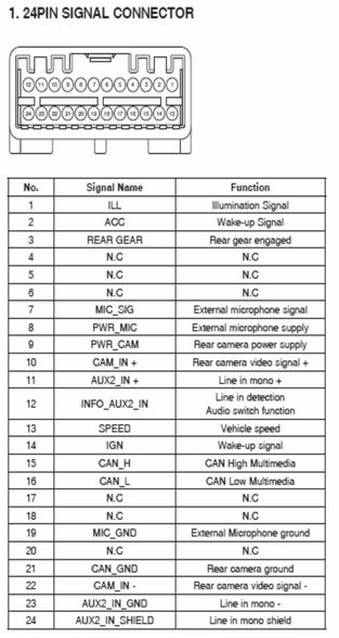

sur mon duster j'ai un micro au niveau du rétroviseur central et qui marchait très bien avec le poste radio d'origine.
Est-ce que quelqu'un sait où retrouver les câbles, j'ai changé d'autoradio mais je n'ai pas trouvé les câbles au niveau de la console centrale, ils doivent être repris dans une des prises blanches et je n'arrive pas à les suivre depuis le plafond.

ça arrive sur la grosse broche de l'autoradio
attention, c'est un micro amplifié donc 3 fils
ça arrive sur le 7, 8 et 19

Super Merci beaucoup.
I il est amplifié, je comprends mieux pourquoi il marchait si bien avec l'ancien autoradio.
Merci encore
