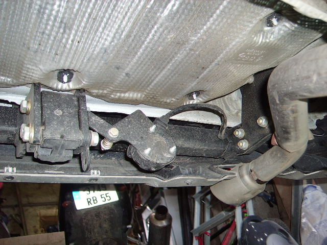

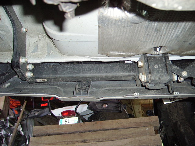

Juste enlevé la protection au niveau des deux trous dans chaque longeron pour permettre aux vis de passer et traitement avec du Framéto .

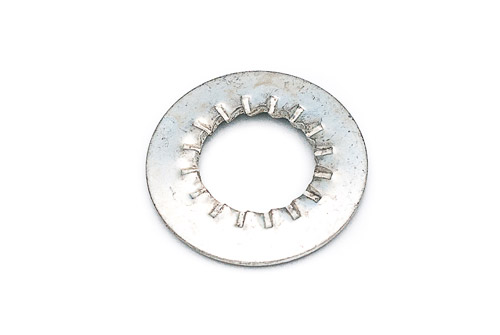

Sur les photos , tous les écrous en nylstop et les 6 vis de fixation du bloc support colle de cygne avec du frein filet faible +rondelle frein JZ . Cela évite le desserrage des écrous et vis .
Rondelle frein JZ .

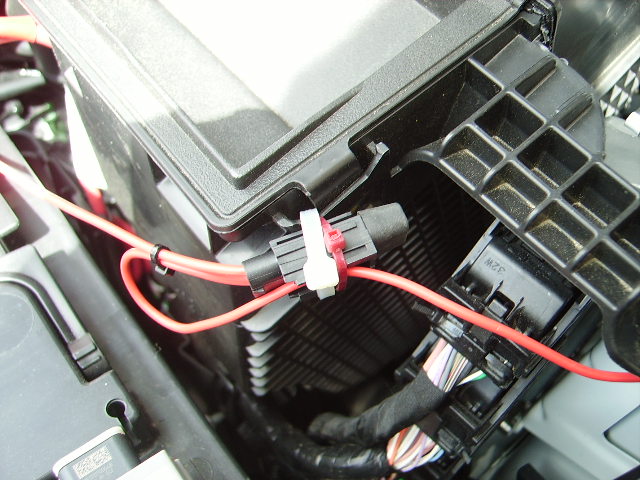

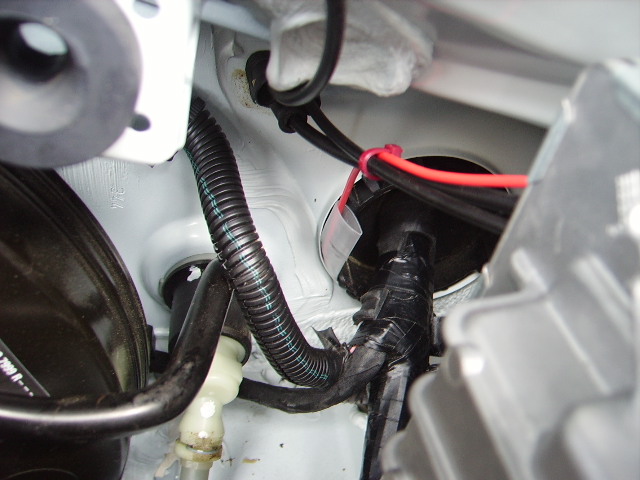

Passage de la cloison du +batterie , pour l'alimentation du relais , pour les clignotants .

Le plus long , va être de déposer le carénage gauche du coffre , déposer les feux arrière pour brancher ces derniers et assurer le relais et surtout faire cheminer sur le côté gauche du DUSTER , le câble rouge +batterie , jusqu'à la batterie . Au TDB , il faut arriver au boitier des fusibles afin de sécuriser le câble avec un petit rilsan avant le passage de la cloison . Sous le capot moteur , déposer le filtre à air (une vis de 10) pour passer la main , afin de déclipser le passage du faisceau principal pour passer sur le côté le +batterie isolé avec du thermo rétractable , puis bien reclipser ce passage de câble .

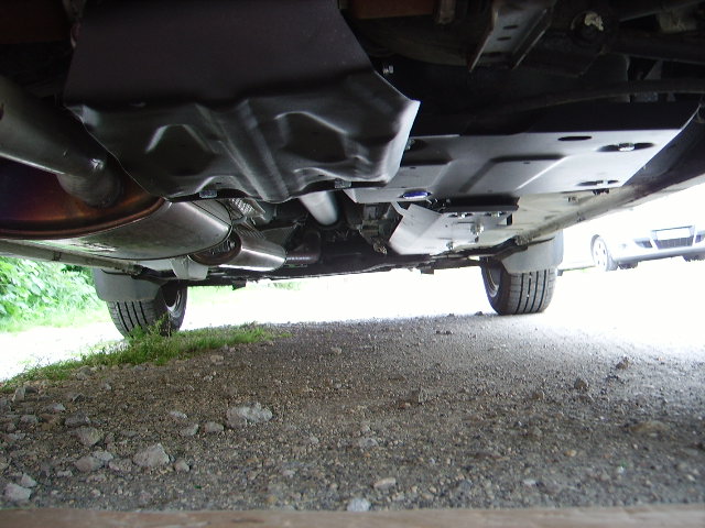

J'ai un Tce125 , un pot de détente + un silencieux sont les deux choses encombrantes sous le Dudu .
La partie en avant de l'attelage est totalement libre : néanmoins , ils ont laissé le bouclier anti-chaleur en place .
Tu as certainement raison pour le ph2 en dci110 : ce serra bien mieux pour le montage de l'attelage .
