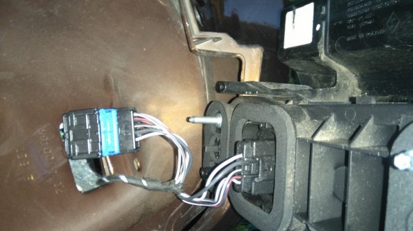

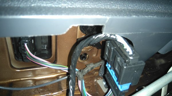

Si j'ai le temps, je fais et montre des photos coté cric (arriere droite) dans 30 minutes.
Ce sont des prises liées au câblage des blocs optique arrière, prises qui finissent par un bout bleu.
Je télécharge les photos, ça arrive.....
Coté droite, dans le compartiment cric, il y a la prise sur le bloc optique, puis une deuxième, avec un bout bleu.....
Coté gauche, faut démonter le bloc optique (les 2 vis plastiques à l'intérieur à dévisser) pour tirer doucement sur le bloc et voir la deuxième prise (aussi avec un bout bleu) arriver.
Et quand t'achetes le faisceau prévu pour ton attelage, t'as deja les prises dessus, coté voiture (coté prise 12V dehors tu dois brancher toi-même selon le plan de raccordement 12V, 7 ou 13 broches)
Les deux photos sont tournés de 90°, ne me demande pas pourquoi, j'ai juste réduit la taille des fichiers pour le forum........
Le machin rond dans ta main, marque "ario", coté cric c'est plutôt ton bib recul, avec ses 4 câbles qui arrivent des 4 capteurs dans le bouclier, je pense...... Puisqu'il y a une prise marqué "buz" pour buzzer, bipeur.... bib..... piep piep piep..... ;)

Ah ben oui chuis con !!! Bip bip bip ... :mrgreen: :mrgreen:
Demain montage de l'attelage :D
Mais il vient pas de chez Dacia donc pas de fiche ... je vais me piquer sur les fils à l'ancienne !

Par contre, toonyr, ta deuxième photo, avec les câbles qui pendent, un peu scotché à la mousse, ça a l'air d'être sous la voiture, vu la finition de peinture et d'antigravillon. J'ai du mal à me situer là........
Je pense même voir un endroit d'attache du panier de roue de secours, mais sans certitude.....
