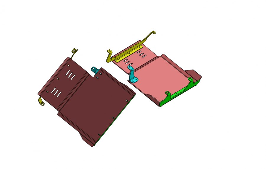

comme prévus avant le montage j'ai pris les côtes du sabot de transmission avant montage et voila une aperçu sur l'ordi.
il me reste le sabot du différentiel à dessiner...
 Sujet du message: Re: protection supplémentaire sous le Duster
MessagePosté: 23 Mar 2013 14:11
Je trouve les pattes très...légères...je me trompe?
MessagePosté: 23 Mar 2013 14:20
Messages: 1154
J'ai copié l'original (marge d'erreur 1mm env).
Les sabots sont en alu de 6mm.
Sur la notice de montage du fabricant (photos) y a pas énormement de place.
Quand j'aurais fait le montage réel,je posterais des photos.
