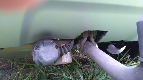

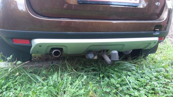

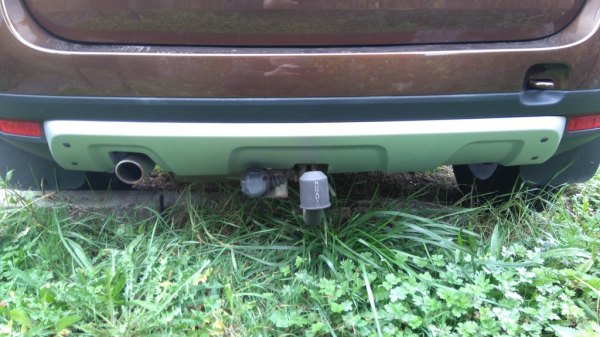

J'ai fait monter un attelage marque GDW (marque Belge) avec découpe à faire.
Je vais envoyer des photos du bouclier arrière dans les minutes, pour te donner une idée......
Mais ce n'est peut-être pas la même découpe demandée pour ton attelage.......
Photos frais de ce jour ;)
p.s. la prise 12V pousse un peu sur le bouclier, car elle a ramassé un peu trop de terre et boue, je devrais la redresser un peu vers le bas..... mais je n'en ai pas envie..... ;)

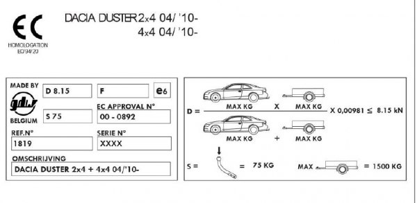

Poids flèche 75kg c'est légal
Poids de traction réel est 1500 kgs maxi (le légal dépend du véhicule, les 1.5T comptent pour le 4x4 dCi 110, les 4x2 c'est 1.3T je crois).
Pour le reste (découpe, facilité, invisibilité, rabattre la prise,... ) t'as raison.
Voiçi les données de mon attelage.....
Peut-être que nôtre ami Toonyr regarde aussi le prix, ce que je peux comprendre.....

merci beaucoup de tes photos, la découpe est grosse j'aime pas ... merci de ton aide
