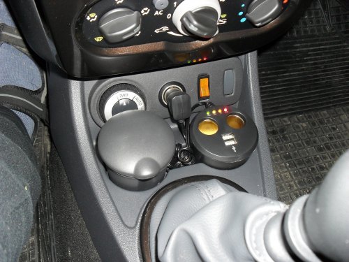

j'ai acheté deux modèle classique, les deux s'allument à la prise de contact, et on a l'impression que les mobiles chargent mais il en est rien en fait, le % de charge reste identique avant et après, en fait ca ne charge pas mais cela ne se vide pas non plus.
testé sur un BlackBerry et un iphone
DUSTER PHASE 2 Prestige DCI 4X2

Bonjour nemer,
ton adaptateur doit avoir un problème (essayes sur une autre voiture), car j'ai acheté ce modèle, pas chèr (low cost, comme le duster ;) ), et les 4 prises (2 x 12V et 2 x usb) vont très bien.
