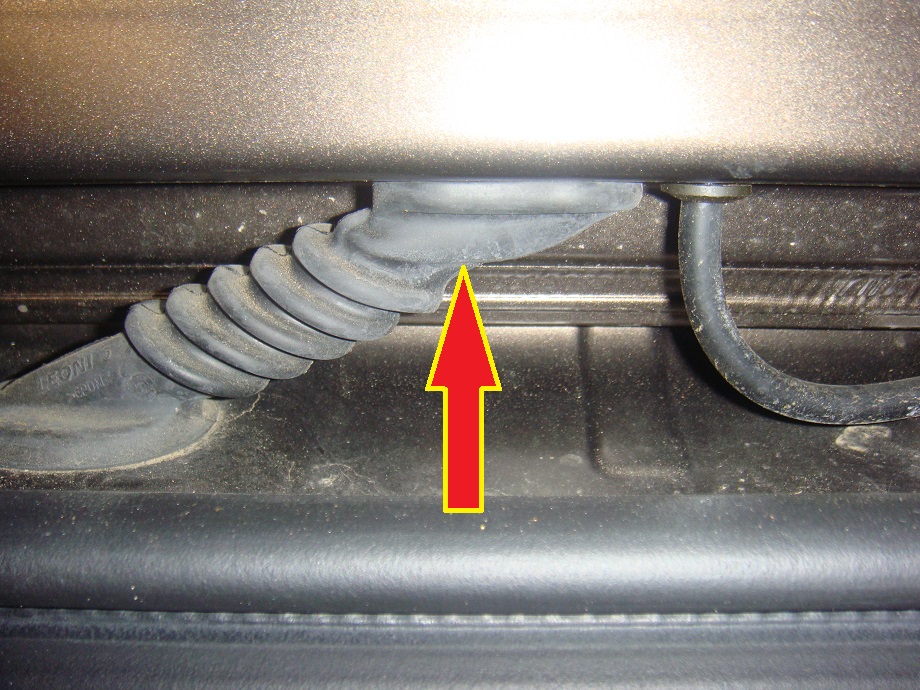

Pas de caméra ,mais alors il y a quoi à la place un trou ? autre supposition la caméra a peut être été volée "proprement" en espérant que le câblage de la caméra soit resté ? dans ce cas il faut dégarnir le hayon AR (opération chiante) ou encore déboiter la gaine caoutchouc en acordéon ( en haut du hayon) pour contrôler le passage des différents câblages (voir photo) :idea:
A noter que c'est le seul endroit (gaine caoutchouc en accordéon) où tout les câblages électriques du hayon AR passent (3eme feux stop, désambuage vitre AR, essuie glace AR, éclairage plaque immatriculation, et câblage caméra) :idea:

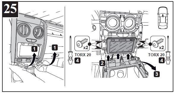

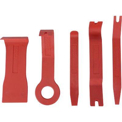

Pour le démontage du MédiaNav il faut de préférence des outils qui vont bien pour démonter l'entourage proprement afin d'éviter de marquer le plastique de l'entourage , ensuite tu a 4 vis Torx 20 a dévisser Image

Ok, je vais commander ça de ce pas.
Merci beaucoup.
