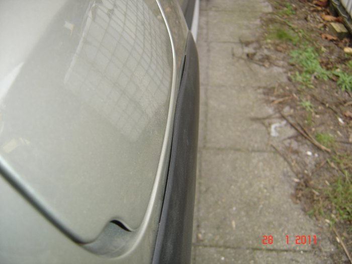

jlouis86554 a écrit:
Ericdestrées a écrit:
Bonjour francky..
Notre ami Xav a fait du super boulot, tu trouveras tout là :arrow: viewtopic.php?f=11&t=1997&hilit=montage+pack+baroudeur
Dans ton cas je pense qu'il faut que tu démontes tout, que tu rachètes du double-face pour carrosserie (chez un marchand de peinture, et accessoires carrossier) et que tu fasses le montage avec, en plus, du silicone...
Certains membres ici ont fait ce montage ainsi..
Tu as d'autres infos ici aussi :arrow: viewtopic.php?f=12&t=2272&p=37644&hilit=montage+pack+baroudeur#p37644
Par contre à monter quand il fait bon, ou dans un garage chauffé... ;)
+ 1 en effet de la part d'un professionnel ce n'est pas fort, mais de toute façon ils ne mettent pas de mastic silicone en double précaution, même quand la pose est facturée. A mon avis au décollage le résultat ne va pas être formidable, ondulation du plastic.
En effet pas top le "professionnel" ...
Pour le décoller sans trop déformer le plastic, le mieux (plus long certe) c'est le sèche cheveux (pas un décapeur thermique :lol: :lol:...) et des petites pattes en plastic pour décoller les éléments sans rayer la peinture, et faire levier en partie basse, au moins si rayure il y a, ça ne se verra pas... ;)

merci de vos réponses , j'avais commandé le pack sans le montage pour ajouté du silicone.
Sur la Sandero Stepway les protections d'aile sont monté de la même façon (en usine) et n'ont pas bougé en un an d'utilisation donc certainement un mauvais montage sur le duster.

frankydu33 a écrit:
bonjour
petit problème de décollement du pack baroudeur,quelqu'un a t-il une astuce pour le recoller sans tous arracher.(pack commandé non monté et duster livré avec mais sans facturation du montage donc difficile de se plaindre à renault...... 100 € de cadeaux)
aile arrière droite vue arrière
aile arrière droite vue de l'avant
bonjour
je suis un peu surpris de ton raisonnement , et reaction vis a vis de ta cc ,
si c'est bien ta cc qui t'as monté ton pack baroudeur meme sans facturation elle en est quand meme responsable non?(meme en cadeau) ,je ne vois donc pas ce qui a de difficile a ce plaindre et demander réparation dans les regles de l'art ( car effectivement pas tres pro comme resultat)
mon avis la démonte c'est pas du gateau , la repose du double face idem, et pour le silicon pas tres pour ni prevu car en cas de changement ou démontage " salut les dégats "
je souhaite que tu trouves une bonne solution
A+

salut même avis que Aubert 11 ta cc doit te livré ton véhicule avec tes accessoires et même en cadeaux doivent ne pas avoir de défaut sinon tu retourne les voir il corrige le problème ,
dans une autre marque pour ma voiture "d'occasion" il m 'on fait cadeaux d'un volant neuf car l'ancien était usé il me l'on monté de travers et avec mauvais contact air bag je suis retourné en même si c'était un cadeau on corrigé le problème.

mauvais travail: posé hors norme de températue (21° mini) ton cc aurait dû stocker ta toto en cabine à peinture pour la T°,reste a décoller un peu et mettre du silicone

commandé a JLouis, et monté par moi meme selon le tuto, pour l'instant RAS :D
Je te conseille vivement de retourner a ta CC, je suis d'accord avec mes collegues, meme en cadeau ta cc te doit de reprendre le boulot si c'est mal fait.

+ 1, démontage et remontage en CC.
Le professionnel a mal fait son travail, il se doit de réparer, à ses frais.
Bonne chance. ;)
