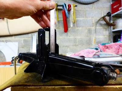

C'est le cric livré avec le Dudu , en appuie à l'emplacement prévu sous la coque .
Demain je vais en avoir le cœur net , wilfranck va prendre les mesures du sien , son véhicule est de 2011 et moi sur le mien , véhicule de 2016...peut être un effet d'optique mais il semble que la chape sur le cric soit plus courte sur mon cric .
Normalement réponse demain . Il faut s'attendre à tout , un exemple : pourquoi le 4x4 a un bossage sous le plancher chauffeur et pas sous les phases 1 ?

Voilà le cric qui va bien...
La "rehausse" fait 7 cm...
