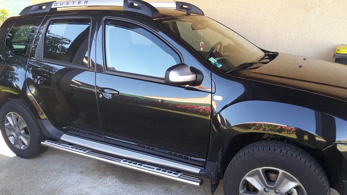

salut
avec un coup de main du bof , nous avons installé les marches pieds cet aprem .
la vache :!: :!: nous avons quand même mis un bon 3H !! ...
- déjà un peut galère de travailler a terre
- surtout je me suis bien fait "chi...." pour enfiler les deux paires de boulons arrières (ceux ou l'on doit percer les trous ) .
pas de la faute du perçage , mais surtout le genre de "cube" plastique caché derrière l'habillage de bas de caisse.
IL tombe pile poil au endroit de passage des boulons et pas moyen d'y passer un doigt :evil:
a force de bidouillage ,d'astuce de calage et autre , on a fini pas arriver a les mettre ses satané boulons :)
comme d'ab merci.........pour vos infos
ps: chapeau aux mécanos qui arrivent a installé ça dans les règles de l'art en 60min comme indiqué sur la notice ;)
