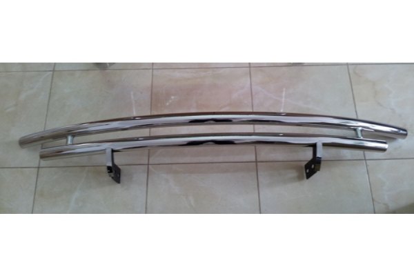

De mon coté, je n'ai toujours rien fait pour assurer la protection AR de mon Duster, d'ailleurs mon Assurance me là déconseiller car la tierce personne pourrait se retourner contre moi (même si je ne suis pas en tort) a cause de la crosse col de cygne qui dépasse de mon véhicule
Conclusion je jette l'éponge enfin en ce qui concerne l'attelage , pour bifurquer sur une protection tubulaire AR que mon CC va recevoir début septembre, j'attend de voir la fabrication et solidité de visu, voir aussi les fixations et boulonneries .
En gros voilà le système, mon CC m'a garanti que c'était plus costaud que les barres chromées des séries Steel, bref a voir ?????
ça a l'air bien enveloppant ?,,, reste a voir de visu la solidité des tubes ???????

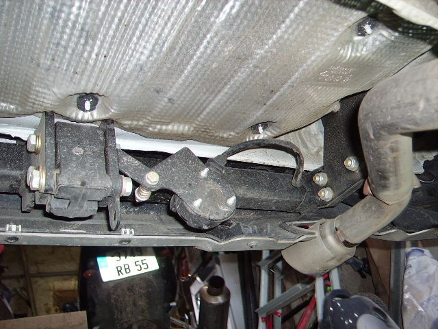

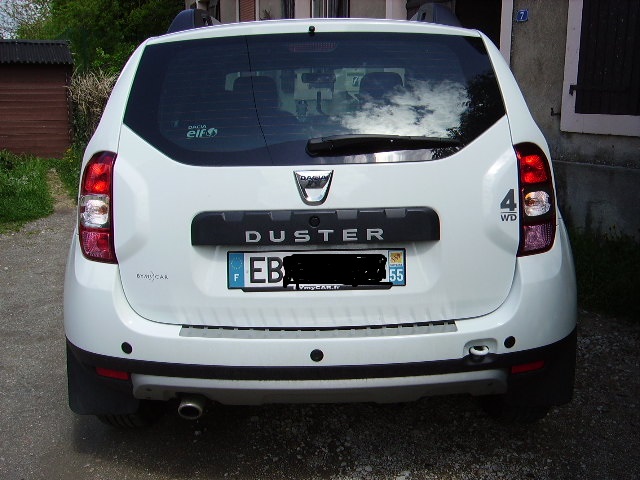

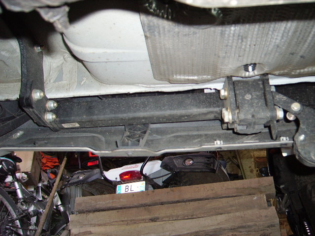

En ce qui concerne mon Dudu , la protection arrière non visible , sans découpe , se trouve juste derrière le pare-chocs : c'est la traverse de l'attelage G80V , qui passe à environ 1 cm du fond de pare-choc .
Côté droit .
Côté gauche .
Comme tu peux le constater , aucun soupçon de la présence d'un attelage .
De l'extérieur , rien ne dépasse lorsque la boule est déposée et si par malheur quelqu'un tape , il aura la surprise de la traverse qui n'est pas en plastique souple , mais en acier .
