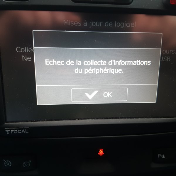

Je suis actuellement en version 8.0.5, mise à jour réalisée il y a déjà quelques temps (sans aucun PB via la procédure d'empreinte…)
Ce jour, par curiosité, je voulais prendre nouvelle une empreinte, (histoire de tester la nouvelle version de la TOOLBOX sur le PC), ma clé USB est parfaitement reconnue sur le Média Nav (formatée en FAT32 - 8 GO), la collecte d'informations démarre, les barres de progression vont jusqu'au bout , mais message de fin = "Echec de la collecte d'informations du périphérique média nav"
idem avec une autre clé USB (de 8 go formatée en FAT32), donc plus de mises à jour possibles…
Bon pas grave car le Média Nav fonctionne parfaitement, lecture des MP3 OK et je n'utilise pas le GPS.
étrange cette histoire !
Avez-vous déjà tenté de prendre une empreinte en version 8.0.5 ?

Bonsoir.
Finalement , j'ai mal lu le message .
C'est le MNE qui ne fait pas son boulot de collecte pour l'empreinte .
Il est peut-être nécessaire de le réinitialiser . Même de débrancher la batterie en ayant pris soin de noter le code du MNE qui serra demandé lors du rebranchement de la batterie .
Je pense que c'est un bug momentané .
Si cela fonctionne , la Toolbox vous proposera une maj logiciel en 9.1.3 et 7.2 pour les cartes, puis certainement une maj gratuite de la carte de France .
Mon MNE étant à jour au point de vu logiciel avec l'ancienne Toolbox , je n'ai pas eu de soucis avec la nouvelle Toolbox qui m'a même proposé une maj gratuite de la carte de France . Qui , je pensais allait supprimer les bugs pour les limitations de vitesses qui indique toujours 80 même lorsque c'est 90 .
Finalement , je ne sais pas sur quoi est intervenue cette maj gratuite de la carte de France .

Effectivement Claude, c'est la 1ere empreinte généré par le MME qui échoue,
j'ai juste installé la nouvelle TOOLBOX (si on refuse la MAJ, l'application de l'ancienne TOOLBOX se ferme)
Je vais tenter le reset du MME, débrancher la batterie ? le retrait/remise du fusible devrait le faire !
Pour la réinit du MME, il me semble qu'on trouve la fonction dans le menu du MME, mais je n'ai pas le code du MME, il ne figure pas sur ma facture d'achat alors qu'il y figurait sur la facture de mon ex phase 1 !
