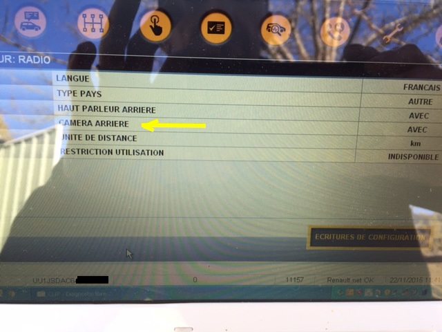

petite confirmation en image que la CLIP peut bien activer la caméra de recul dans le calculateur radio" :
c'est bien pour les anciens medianav non evolution ?
