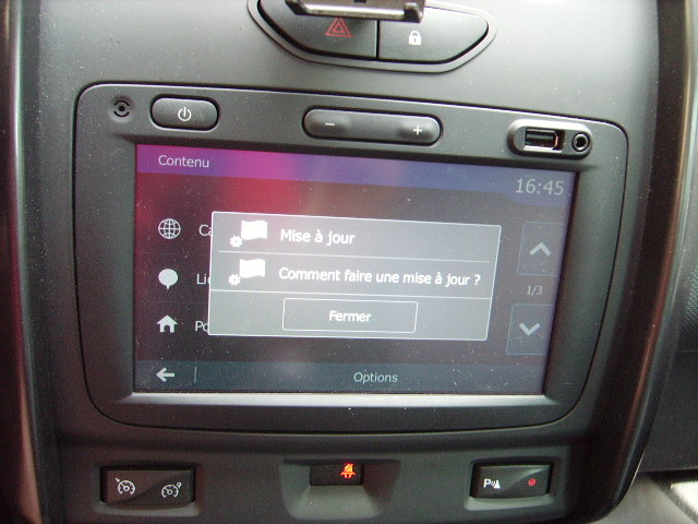

La mise à jour système de 7.0.5 => 8.0.5 pour le Media Nav Evo est disponible sur ToolBox . Pas besoin de se loguer , elle s'applique gratuitement à tous possesseurs de Media Nav Evo .
Procédure habituelle , emprunte sur le Media Nav Evo à l'aide d'une clef USB de minimum 4 .
Puis branchement sur PC pour charger la maj sur Toolbox et retour au Duster pour appliquer le correctif .
Pour une fois , c'est plus long que d'habitude : un peu plus de 25 mn , ce qui nécessite de laisser tourner le Duster , si non le Media Nav Evo s'éteindra au bout de 20 mn si moteur à l'arrêt . Ce qui m'est arrivé => mise en route du Duster , la procédure de maj reprend seule ...
Aucun renseignement même sur le net : j'ai posté un mail par le service de maj , j'attend une réponse du service de mise à jour .
Le seul ajout trouvé : une deuxième ligne sous le paragraphe de maj .
