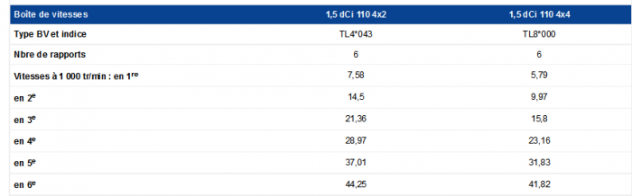

En 6ème la démultiplication est quasi identique . Je crois qu'il y a à peu près 5 km/h d'écart entre le 4X2 et le 4X4 en 6ème ;)
A 130 Km/h c'est 3000 Tr/m environs pour la version 4X4

Un investissement ... 2000€ de plus, mais alors la conduite c'est le jour et la nuit.
Les premiers rapport c'est de la bombe !
Et sur route défoncée, humide, verglacée, boueuse c'est le jour et la nuit.
Même plus peur avec madame d'aller pique-niquer au bord d'une petite rivière sans se poser la question ... "Je suis descendu, mais arriverais-je à remonter ?".
Seul petit regret la 1er est encore trop longue à mon gout dans les passages difficile.
Franchement j'ai bien fais de ne pas hésiter et de prendre la version 4X4.
Je rejoint Zep si tu as le budget n'hésites pas ;)

Pour la différence de vitesse c'est a peine moins de 5kmh donc pas la mort. Je confirme 140 compteur (135 réel) a peine plus de 3000trs/min
