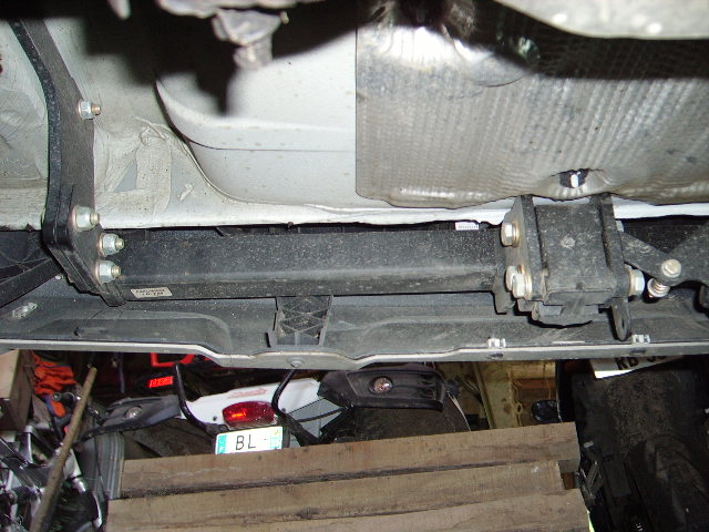

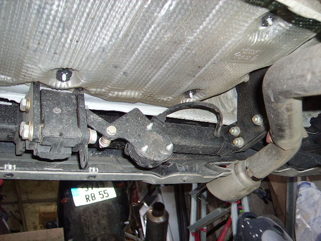

De profil et le dessous...tout est calculé.. :mrgreen:

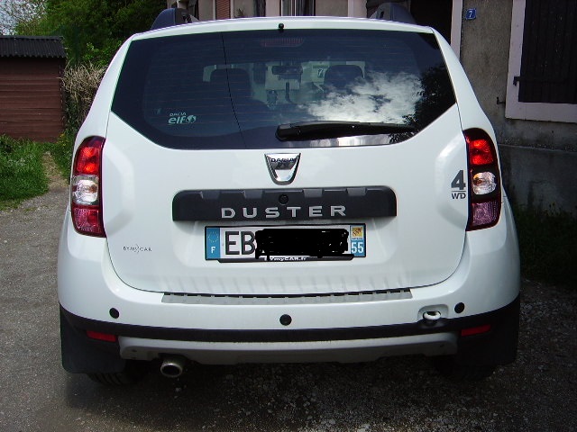

Bonjour .
Le lien que tu donnes , l'attelage nécessite une découpe , le col de cygne reste en place .
Sur un G80V , il n'y a pas de découpe et le col de cygne est démontable , rien ne laisse entrevoir la présence d'un attelage lorsque ce dernier est déposé .
Pour le faisceau électrique sur le Phase2 qui est multiplexé , tu as un relais pour les clignotants , ce qui nécessite une alimentation sur le +batterie . Le Phase2 n'a pas de centrale clignotante , ni warning : cette fonction est gérée par la centrale (UHC) . Si tu laisses sur la remorque les ampoules de clignotant en 21W , tu auras un défaut au TDB sans relais . Tu peux utiliser la RQ avec des ampoules de 10 ou 15W en lieu et place des 21W , si tu n'alimentes pas le relais .
Un faisceau pour Phase2 soit pour 7 broches ou 13 broches = 60 à 80€ relais compris .
Quand au prix , mon G80V m'a coûté 295€ , faisceau 7 broches compris , fdp gratuit , livraison en 3 jours à :
http://www.attelages-toustypes.fr" target="_blank" target="_blank
J'espère avoir répondu à tes questions .

Bravo et MERCI Claude55 pour tes photos (très explicites).
De part tes excellentes photos je vois bien la position de l'attelage, je prend note de la bonne référence qui va bien pour le Phase2 (sans découpes ni perçages) G80V.

Bonjour JACOUILLE 52 .
Le montage sur ton Dudu dci , serra un peu moins facile que dans mon cas .
Ayant un Tce125 , tu aperçois la tôle anti-chaleur qui doit être montée sur toutes les versions 4x4 , quelque soit la motorisation . Sur ma ligne d'échappement après le catalyseur sur le moteur , tu as un pot de détente , suivit d'un silencieux : tout est en inox .
A cet emplacement sur ton dci tu as un silencieux . Je pense que lors du montage tu devras décrocher les silent-blocs pour pouvoir être à l'aise .
Surtout lors du montage des pattes sur les longerons D et G , bien sécuriser la rondelle et la douille sur la tête de vis , avec du scotch de carrossier(le scotch reste en place) ; sinon c'est la galère pour récupérer douille et rondelle dans le longeron...
Quand aux écrous , du nylstop en remplacement des rondelles frein et écrous simples livrés d'origine .
