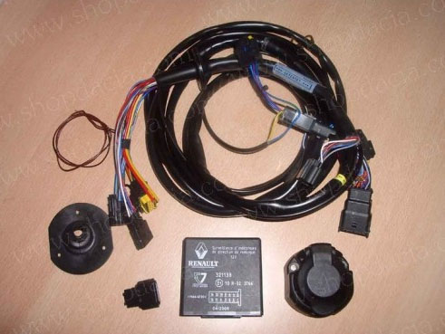

Hello,
Pour revenir à mes moutons, y-a-t-il la marque Dacia et Renault d'affiché sur vos faisceaux commandés chez attelage-remorque comme ici :
Merci pour vos retours,

Bonjour à tous,
Ipfix, la photo postée fait bien référence à un original c'était pour savoir si ceux qui ont acheté sur attelage-remorque ont la marque Renault dessus.
