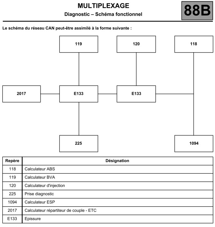

Merci pour ces explications ! :)
Donc, ce n'était pas le cas sur Duster 1 ?
Uniquement une partie très limitée, je pense que ça concerne uniquement la liaison entre l'UCH et la gestion moteur (ou les airbag ??? Boh.... sais plus exactement... :( ) sur le phase 1.
Mais rien de multiplexé concernant l'éclairage sur le phase 1.
Wilfranck (encore lui :lol: :lol: :lol: ) connait les détails.

Schéma fonctionnel du multiplexage des Duster 1.
Quand on supprime le calculateur BVA, ESP, répartiteur de couple - ETC (version 4x2) il ne reste plus grand chose.
