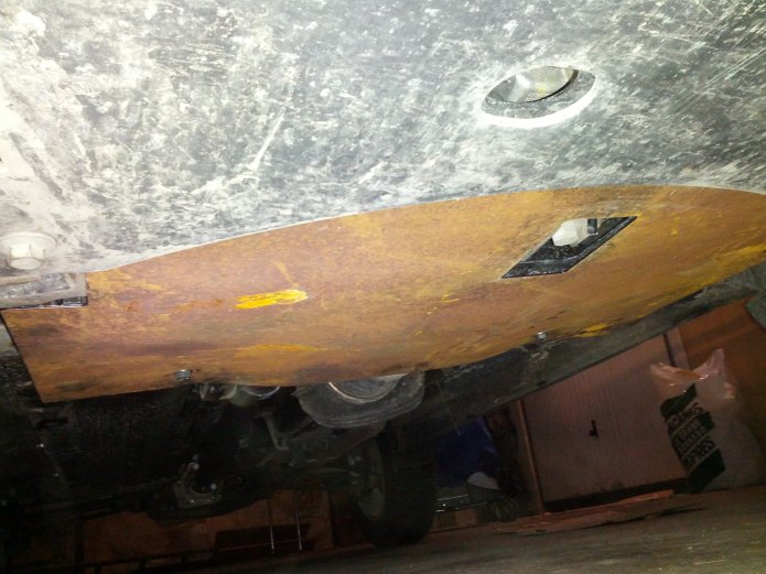

donc voila le sabot de test montée.
je valide les côtes.

Messages: 1154
une autre photo.

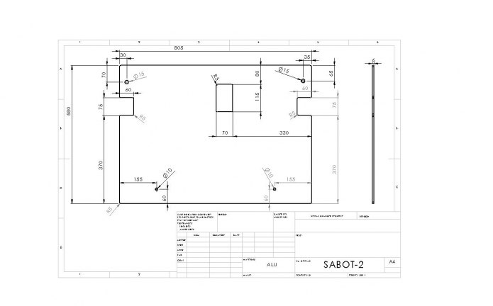

Messages: 1154
voila le plan au propre.
