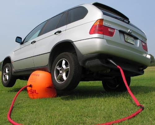

Remarque si tu fait beaucoup du pur et dur TT ou rando , l'idéal en cric c'est le " JACK" cric gonflable soulève jusqu'à 4 tonnes, idéal dans le sable, boue, pente, sol non stable. :idea:

Il y a une vingtaine d'année j'utilisais un cric gonflable similaire . Il a rarement servi pour des crevaisons , par contre pour lever le 4x4 lors de plantage , oui .
Jusqu'au jour où il rencontré un élément tranchant sous le chassis du Patrol et a fait boum .
Pour ceux qui font beaucoup de TT , c'est super .
Je n'avais pas vu le prix : ça pique aux yeux , il coûte un bras maintenant . Je l'avais acheté en Allemagne pour environ 1000FF(152€) dans les années 87 .
