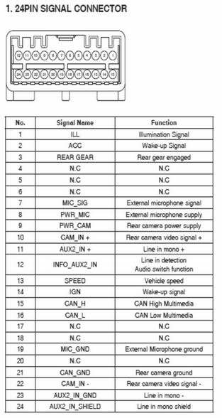

Bonjour à tout les bricoleurs,
Attention, sur le duster phase 2 équipé du medianav évolution, il ne faut pas brancher l’alimentation de la caméra sur le feux de recul sinon vous aurez un message d'erreur du medianav en quittant la marche arrière. " caméra défectueuse ou non branché".
Comme cette version du médiananv laisse afficher l'image de la caméra pendant 5s aprés avoir quitter le rapport, il faut brancher la caméra sur un + ACC ( j'ai brancher la mienne sur le plafonnier arrière )
c'est le fil (allumage du feux de recul) que l'on connecte à la borne 3 de la prise arrière du médianav qui déclenche l'affichage.

tu peux même faire mieux, il y a une sortie alimentation caméra sur la broche du medianav, c'est le plot N°9 donc juste à coté du + vidéo
tu as même la masse alim caméra sur le plot N°21 donc juste à coté sur signal - vidéo
A+ ;)
A+ ;)
Merci pour l'info, quand j'aurai un peu de temps je ferais le branchement correctement.
Si j'avais su cela avant j'aurai fait ce branchement tout de suite, J'ai mis 2 jours à comprendre pourquoi j’avais ce message en quittant la marche arrière :?

vérifies quand même car je n'ai pas testé pour vérifier mais si tu as bien le + feu de recul branché sur le plot N°3, tu devrais avoir la sortie alim caméra active

Oui j'ai bien brancher un + feux de recul sur le plot N° 3, c'est ce qui déclenche l'affichage de la caméra.
Donc en en toute logique le plot N° 9 devrais rester activé en +12v encore quelques secondes après avoir quitter la marche arrière.
Je contrôlerai ça dés que j'ai un moment et je te fais un retour.
