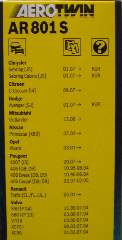

moi j'ai mis les Aerotwin ar 801 s , chauffeur 60 cm, passager 53 cm.
Ca donne tres bien, et aucune modif à faire.
J'ai juste descendu le coté passager d'un cran, car ça fait plus beau, les ballais sont un peu plus allignés.
Tu peux le voir là, en bas de page : viewtopic.php?f=11&t=5252&start=88
Voila les détails :

Bonsoir,
J'ai un peu chercher car depuis que je les ai changé je ne me rappelais plus la ref exactes mais c'est BOSC AEROTWIN REF AR801 S" pour fiat multipla et peugeot406.. Précision il y a les 2 balais dans la boite.
