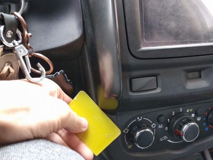

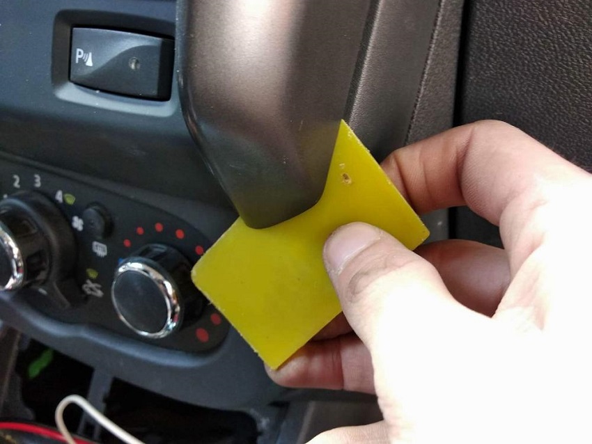

Hello Louis14 Image

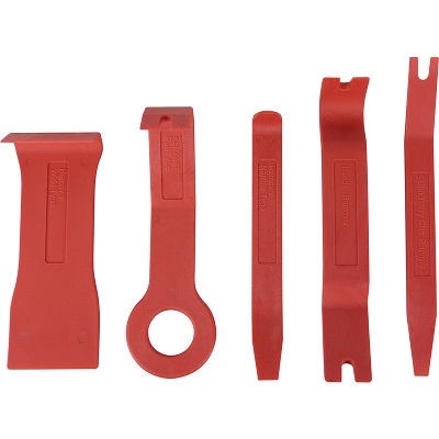

Afin de déboiter proprement la façade sans faire de marques sur les plastiques il y a des outils qui vont bien Image
Cela dit si tu n'a pas d'outils de démontage en utilisant un morceau de plastique assez rigide ça peux le faire , certes moins pratique que les outils prévus a cet effet :idea:

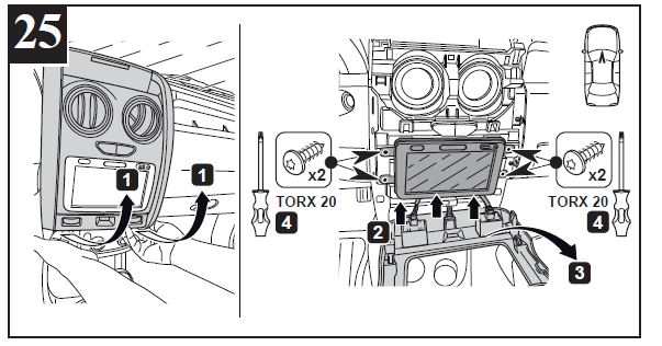

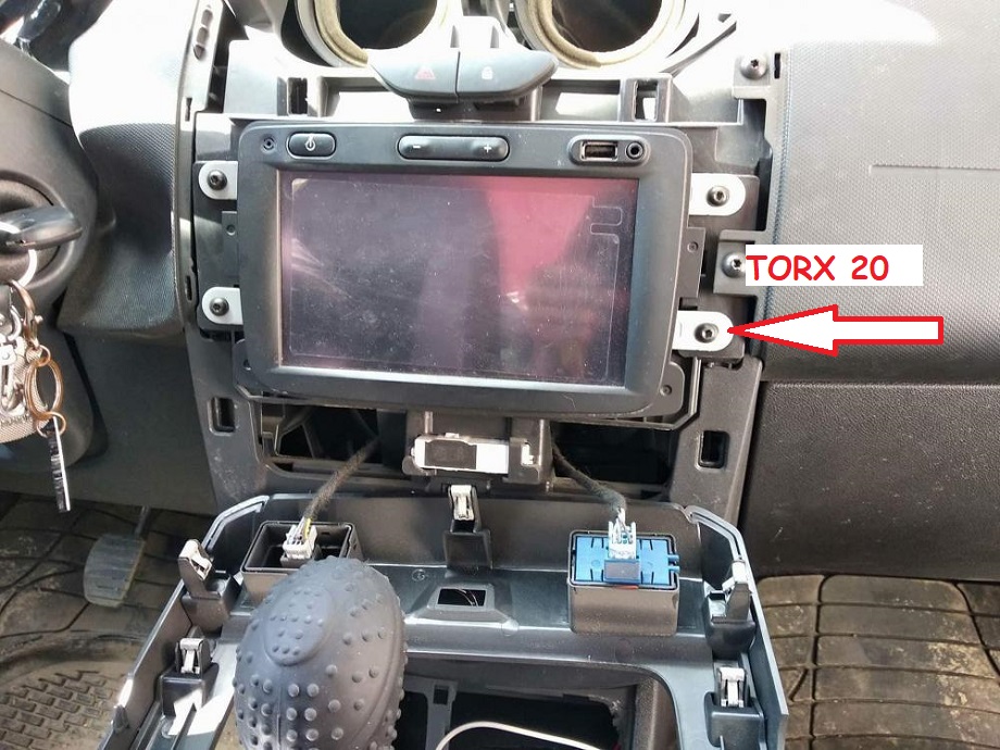

Par contre pour le démontage de ton Média Nav il te faudra un tournevis TORX 20 (4vis Torx 20) Image

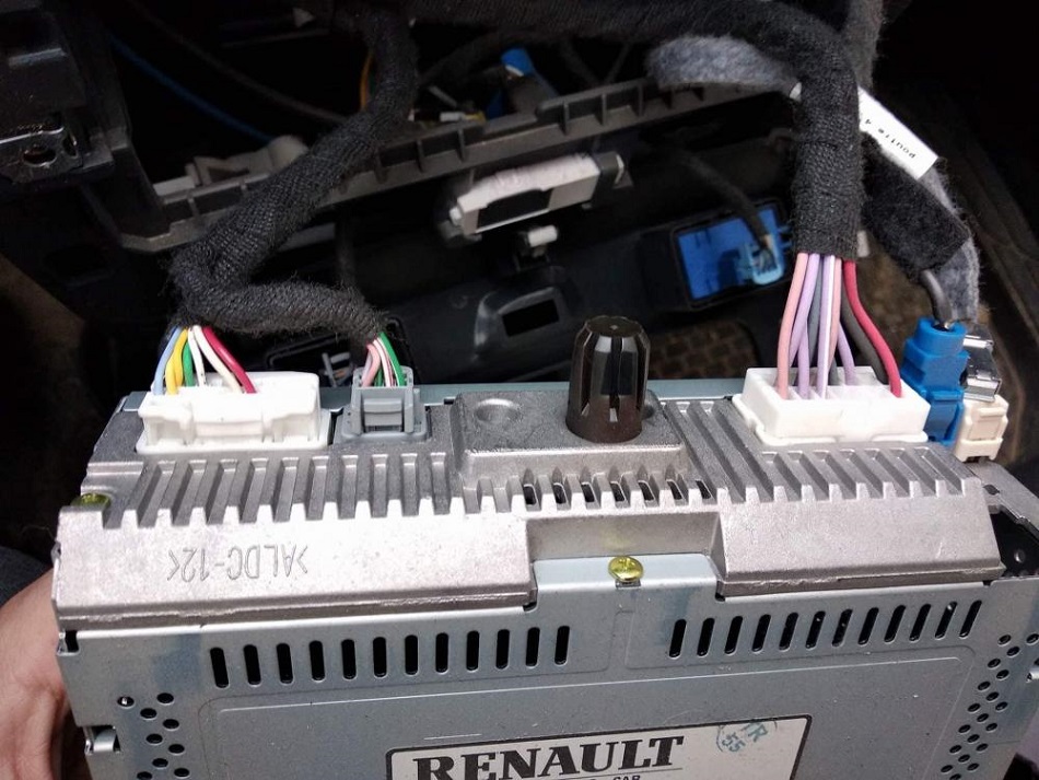

alors voici ce que ça donne la prise que je vais installer !et blanche !
cette prise noire a les même couleurs que la prise blanche ,le hic la noire elle a 4 sortie mais que 3 fils -rouge-jaune -noir :idea:
la prise blanche 4 fils- rouge-noir-jaune-noir ! :idea:
