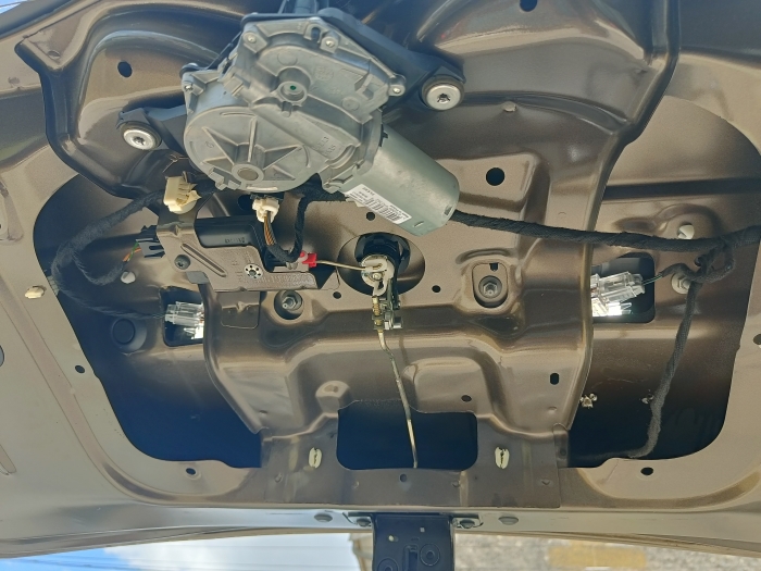

Bon y 'a rien derrière! est ce que ça voudrait dire que le câble est entre le medianav et le haillon?
Si c'est le cas je sais pas trop où chercher.

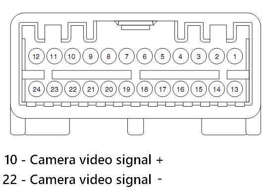

Pour savoir si le câblage de la caméra de recul existe il faut aller au départ c'est a dire au bornier 24 pinuches derrière ton MédiaNav et contrôler si dans la pinuche N° 10 , 22 , et 3 il y a un fil :?:
Ou encore déboiter la gaine caoutchouc en accordéon en haut du hayon voir si le câblage arrive et aurait été coupé a raz :?:

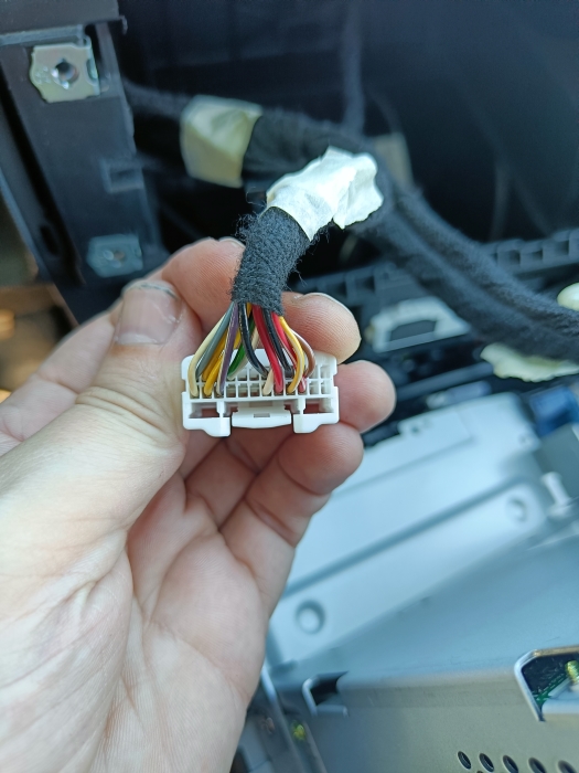

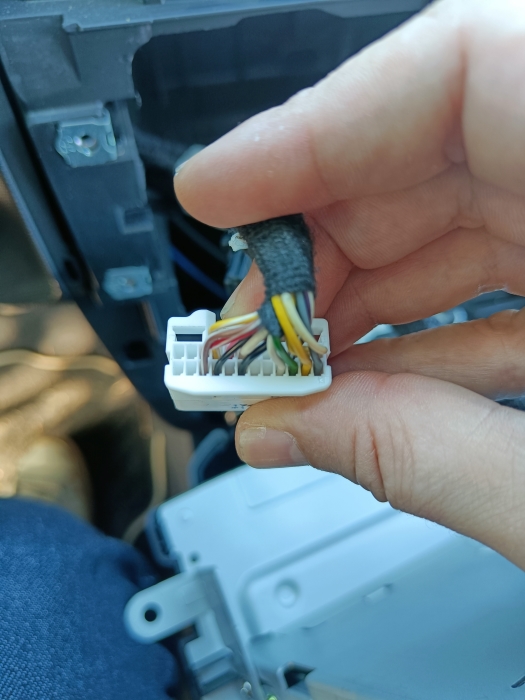

Non j'ai pas l'historique, de ce que j'ai demandé la vendeuse m'a dit qu'il y avait rien eu de gros et quand je vois les factures qu'elle m'a donnée il n'y a rien d’énorme dessus (changement de pneu et vidange depuis 5 ans).
Et quand je regarde les fils sur la photo que j'ai prise j'ai l'impression qui sont bien branché a l'emplacement que tu me dis. si je suis le schéma que tu as partagé. (comme je sais pas dans quel sens il faut le lire, désolé j'y connais vraiment rien en voiture et en média embarqué. Mais j'apprends en tout cas et je vous en remercie)
du coup dans le sens (1) je lis que j'ai de branché : 1, 2, 3, 7, 8, 9, 10, 13, 14, 15, 16, 19, 21, 22
et de l'autre sens (2) je lis que j''ai : 3, 4, 6, 9, 10, 11, 12, 15, 16, 17, 18, 22, 23, 24
Le (1) me parait plus crédible car dans le (2) j'ai des branchement annoté N/C selon ton schéma.
Merci du temps que tu prends pour essayer de me sortir de mon problème :)

Tu aura remarqué que dans un sens ou dans un autre les pinuches N° 10 et 22 sont connectées dans le bornier 24 pinuches conclusion le câblage de la caméra de recul est bien connecté au MédiaNav .
le problème c'est qu'il n'arrive pas au hayon arrière , a mon avis je ne pense pas que le câblage soit d'un seul tenant il doit y avoir des raccordements avec bornier clipsable mais où :?:

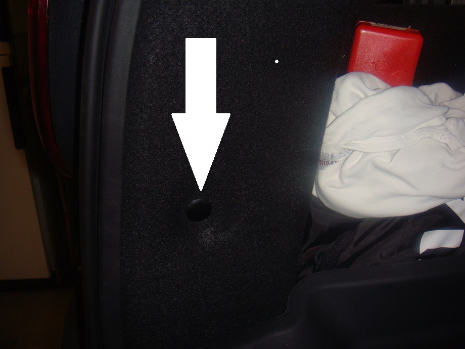

Au PIF , je dis bien au PIF essaye de regarder derrière la garniture de coffre coté gauche (coté compartiment bidon d'huile) derrière ce capitonnage de coffre de mémoire il y a des arrivées de câblage du genre +12V pour l'attelage ou pour la connection du boitier de multiplexage de l'attelage , avec un peu de chance pourquoi pas un câblage avec bornier qui se balade correspondant à la caméra de recul :?:
Si tu as de trop grosses mains il te faudra déclipser l'attache du capitonnage (photo) :idea:
