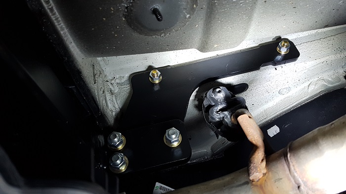

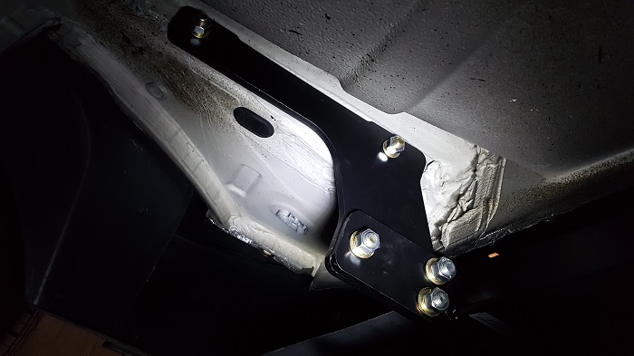

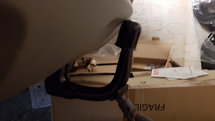

Concernant le montage, une fois que j'ai lu que les trous étaient cachés, ça a été tout de suite plus facile à comprendre le fonctionnement, d'ailleurs je l'ai posé ce matin, mais il subsiste tout de même encore un petit souci, qui n'est pas si petit que ça en fait. Je ne peux mettre le col de cygne dans le support où il vient se verrouiller, la boule touche mon bouclier.
Alors comme j'étais assez pressé tout à l'heure, je n'ai pas pris le temps de regarder pourquoi. Aurais-je pu me tromper dans le sens de montage du boitier de verrouillage où vient se loger le cul de cygne ? Bref je regarderai tout à l'heure ... Je ferais aussi des photos plus tard, si je n'ai pas résolu mon souci.

Le boitier de verrouillage n'a qu'un sens de montage .
Par contre j'espère que tu as positionné les ferrures latérales dans le bon sens : si non cela éloigne la traverse du pare choc .
Ces ferrures qui ont une forme de "S " doivent avoir la partie basse orientée vers l'arrière .
Fais nous une belle photo .
Cette traverse une fois boulonnée , comme tu peux voir sur mes photos , est à quelques mini mètres à l'intérieur du pare choc .
Je ne vois que cela comme soucis à ton problème .
La boule installée est à environ 10 centimètres , voir plus du pare choc .

Je pense qu'il a inversé les platines et monté la traverse de l'attelage à l'envers avec le support de col de cygne vers l'arrière , donc côté pare choc ...
C'est faisable :roll:

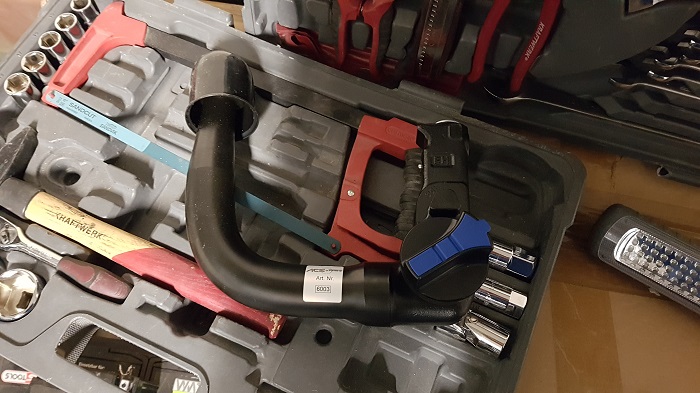

Voilà pour les photos ...
Si je me base sur cette photo trouvé sur le net, c'est mon col de cygne qui ne va pas du tout
Et pourtant, c'est bien le G80V, que j'ai pris, c'est fou ça !
