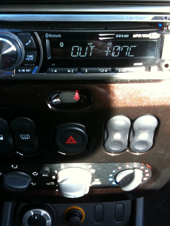

Sinon il y en a un autre chez Conrad plus cher mais il affiche la température ext/int sur l'autoradio freq 108.00, plus un petit voyant s'il gèle.
J'ai passé la sonde dans l'aile par le passe cable de la porte, il m'a fallu 1 petite heure pour le monter.

[quote="captain"]Bonjour,
Moralité= tu dois rester sur la fréquence/autoradio du thermomètre pour voir la température, si tu changes de fréquence radio==> tu as perdu la température..

Citation:
Effectivement, mais bon on ne regarde pas la température tout le temps et si il gèle il y a le témoin qui s'éclaire en clignotant suivant si on se rapproche de zéro .
