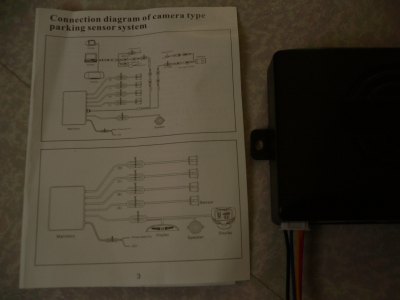

MessagePosté: 04 Jan 2016 14:57
Messages: 7172
Bonjour
J'ai un pb de branchement pour mon radar de recul (made in china et doc en anglais) sur la fiche
POWER 3 fils un noir/bleu/jaune/rouge et sur la doc un + et - (voir la photo) merci de vos conseils ;)
