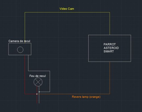

Bonjour à tous et surtout aux petits génies de l'électricité embarquée.
Est-ce quelqu'un peut me confirmer que le schéma de branchement d'une camera de recul sur un Parrot Asteroid ci-dessous est correct ?
et si oui, pourquoi sur les cameras de recul, il y a une sortie "rouge" en plus de la "jaune"(vidéo) et de l'alimentation (rouge/noir) ?
Merci
>> Il est là <<
