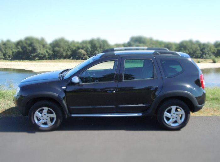

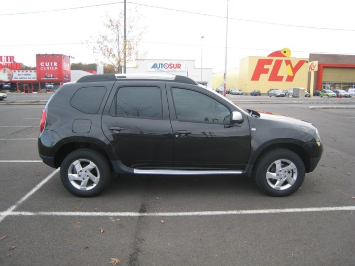

S'agissant des vitres arrières, elles sont surteintées sur la finition Prestige. Pour avoir un vrai aspect noir des vitres, il faut passer par la pose de films.
Duster Ambiance sans vitres surteintées:
Duster Prestige avec vitres surteintées:
Duster avec vitres équipées de films teintés:

Très bons exemples en photos, je confirme s'il en était besoin (mon post précédent a peut être été mal compris) que les versions Prestige (ou des Ambiance avec pack look...) ont les vitres surteintées dans la masse pour vitres arrière, custode arrière ET lunette arrière (je le crois pas qu'ils ont réussi à livrer un Duster avec les vitres ar+custode teintées et la lunette arrière pas teintée :shock: ce sont vraiment des broques au contrôle qualité et à la cc). Pour avoir les vitres avant teintées et/ou la partie arrière plus foncée, il faut faire poser des films additionnels chez un spécialiste (Gl...tint ou autre).
